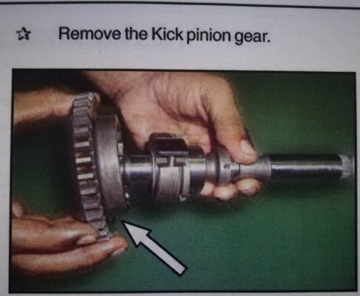

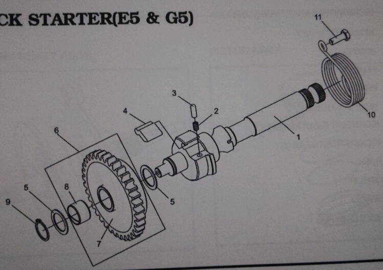

Je pense alors au cliquet intégré au pignon de kick...
Qu'en pensez vous ?
