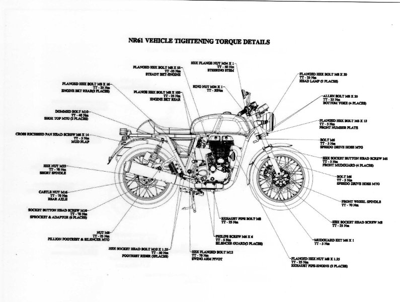

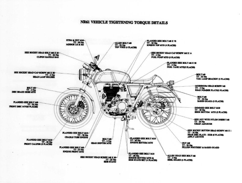

Malheureusement, je n'ai que cela:

C'est un bon début, puisqu'il faut penser à resserrer de temps à autres :D

super le tableau des couples. en fait j'avais réussi a en trouver un mais avec des erreurs (genre serrage bas du T de fourche a 5 N/M au lieu de 25.. bon avec du bon sens :)
