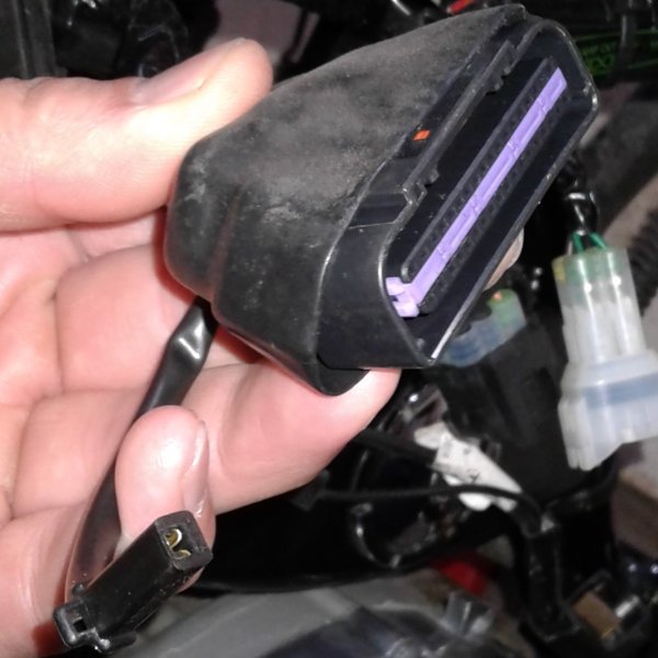

me revoilà parmi vous, pour de nouvelles aventures, avec ma Bullet!!! C'est en m'occupant soigneusement de ma précieuse ( peut être un peu trop!) qu'en démontant ceci et celà pour des travaux de peinture ( travaux dont je tairai le pourquoi afin d'éviter des moqueries hélas certainement justifiées...(non non Gédéon je ne suis pas allé voir Carlos avec mon capot de Clio en Espagne!!!)), j'ai du débrancher l'ensemble de la boite électrique afin d'en extirper les différents éléments de ses entrailles. Mais, à ma grande surprise, et pourtant j'ai fais gaffe, voilà t'y pas que j'ai une cosse seule dont je ne connais pas la provenance...je pense bien que certains se marrent déjà ( et vous avez raison), mais si vous avez le temps entre deux rires, de me renseigner sur l'origine de cette cosse, ce serait fort sympatique!! Voici la photo qui vous éclairera, plus que moi en tout cas! Il s'agit de la cosse seule en bas à gauche....merci d'avance et à très bientôt!

Messages : 3443
Re: Sale cosse!
Messagepar jipounet » 08 mars 2018, 15:29
cette cosse est ton amie.. donc c'est une sale amie..
:oups:
Plus sérieusement, c'est la prise du diagnostic d'erreur de l'ECU. Tu y mets un câble électrique dedans tu le mets à la masse et tu regardes le voyant de l'ECU sur le tableau de bord et tu comptes les clignotements longs et courts si erreur il y a..
Pour le tableau de diagnostic, il y a un topic bien fait sur le site

Merci Jipounet! Si je comprend bien, elle n'est donc branchée nulle part en temps normal, mais sert juste pour un diagnostique en temps voulu? J'ai bon ou je me plantate?

Gael a écrit :Merci Jipounet! Si je comprend bien, elle n'est donc branchée nulle part en temps normal, mais sert juste pour un diagnostique en temps voulu? J'ai bon ou je me plantate?

Bonjour c'est bien la cosse qui alimente le CU dans l'idéal il faut débrancher la cosse neutre sur la batterie pour éviter de lui faire un choc voir griller celui-ci
