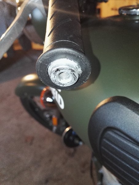

L' intérieur du guidon de ma Classics RE est plein .
Cela ne gène t'il pas pour fixer le bras du rétro après retrait de la vis et de la masselotte d'origine?

Il serait étonnant que le guidon soit plein.
Même ceux qui sont en alu sont en tube, certes à paroi plus épaisse qu'un guidon acier.
Tu parles de masselottes, ce sont elles qui te donnent cette impression, il faut les ôter.

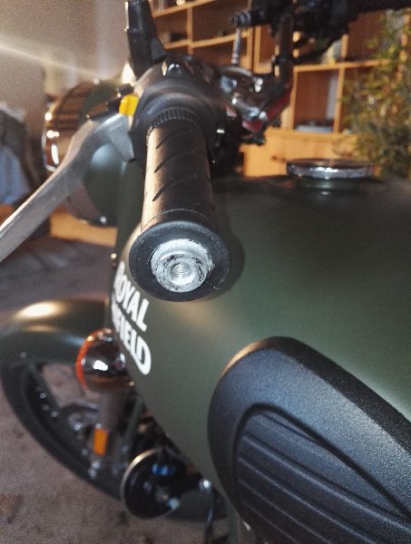

Aprés avoir déposé vis BTR et masselotte , je tombe la dessus et je peux t'affirmer que ce cylindre qui emplit le tube et me semble collé ne bouge pas d'un iota malgré que j'essaie de l'en déloger.

Met la vis au bout et tu fous deux coups de maillet dessus pour voir, il doit y avoir un cône...

Sans la serrer,il faut que la visse puisse repousser le cône et également ressortir l'ensemble avec la voies en place sinon le cône risque de partir RN vadrouille dans le guidon.
Voir si il ne faut ôter la poignée cahout avant.

Tu visse la dessus, et ce sera encore mieux qu'avec les cheville livrées.
Et pour l’esthétique, tu déplace un peut les caoutchoucs vers l'extérieur pour cacher la misère de la peinture argent.
