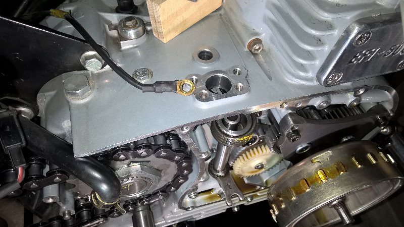

J’ai profité que le carter droit était ouvert pour le changement du PsB pour démonter le mécanisme de sélection des vitesses et investiguer un peu sur ce qui pouvait perturber ainsi le passage des vitesses.
Voyez la photo ci-dessous :
Je n’ai malheureusement pas pu aller plus loin dans le démontage, la ’’tringlerie de sélection des vitesse’’ refusant de sortir du trou du carter moteur droit…
C’est là que je voudrais faire appel à votre aide : Y aurait-il un ’’truc’’ pour sortir le ’’machin’’ de son trou ?
Quelqu’un a-t-il déjà rencontré ce problème du passage du pont mort en lieu et place de la seconde ?

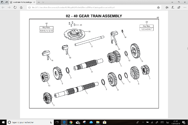

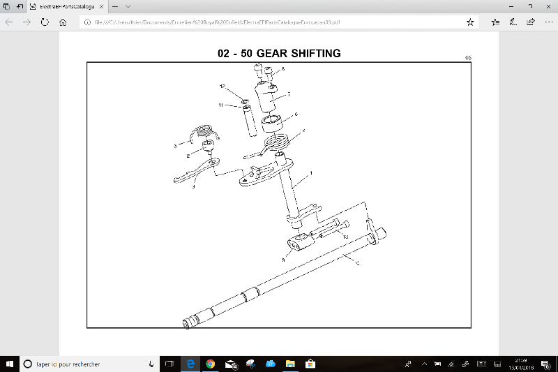

Les vrais mécanos te renseigneront bien mieux que moi, mais d'après ce que j'ai vu sur ma EFI à moi :) et surtout d'après ce que tu expliques c'est à mon avis un problème de fourchette (il y en a 3) dans la boite qui ne pousse pas comme il faut le pignon. le "disque" pivote sur un axe et guide les ergots de ces fourchettes
Mais a 7000 km je trouve que c'est tôt pour avoir un problème de boite

Merci pour ton témoignage. Cette histoire de ressort cassé (du mécanisme de sélection) est une des hypothèse que j'ai envisagé. C'est pour ça que j'aimerais bien pouvoir sortir la tringlerie de commande de son logement, comme on le voit sur la vidéo de Monu Sagar à 5'15" :
*Edition 16 avr 10:11: J'ai rectifié le lien de la vidéo qui devrait maintenant se lire sans pb !
Il s'agirait du ressort que Monu tient entre ses deux doigts à 5'22" et qui est visible sur la planche "02 - 50 GEAR SHIFTING" de la réponse de Tit34, repérée : 9 (mais le n° est difficile à lire : Voir le ressort au dessus de l'axe repéré 2).
Parce que si ce ressort est pété, ça pourrait expliquer le fonctionnement erratique de passage en 2°, que je constate...

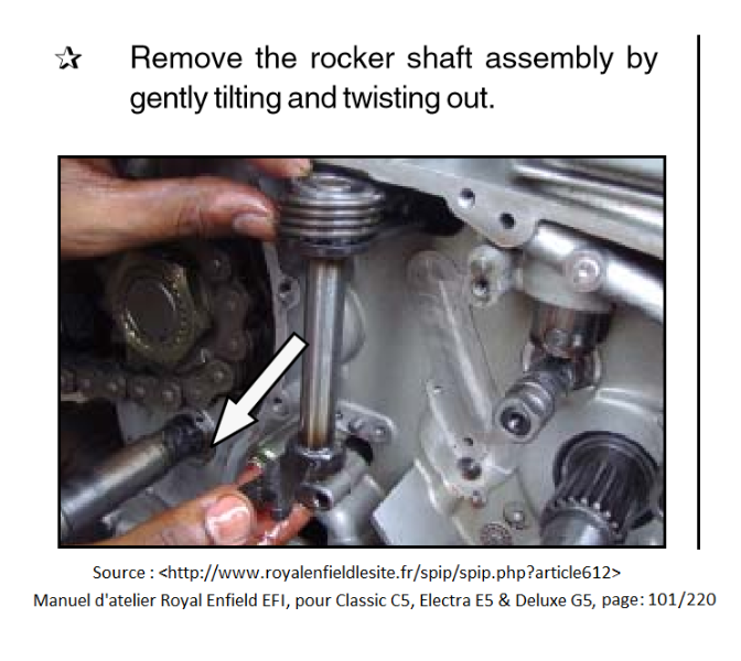

En attendant, j'ai progressé un peu et trouvé sur The "royalenfieldlesite.fr" un moyen de sortir la tringlerie de commande des vitesses de son logement. Si ça peut servir à d'autres Bulletistes :D
Démontage mécanisme de sélection.png (288.84 Kio) Vu 9283 fois
Traduction : "Enlevez le mécanisme de sélection en l'inclinant légèrement et en le faisant osciller"
Prochaine étape : Sortir le mécanisme et voir l'état des ressorts, surtout celui du rochet.
