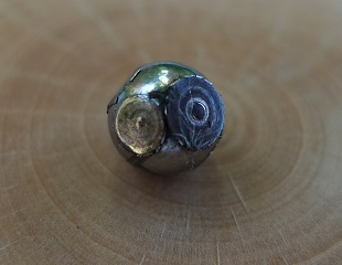

Sur ma boîte 4 j'ai eu des pb l'an passé à cause de la bille de butée entre poussoirs qui était de mauvaise qualité et qui bouffait le jeu.
C'est une bille de 6,35 (1/4 de pouce).

Oui Claude, tu penses bien que tout baigne dans l'huile et la graisse sur ma pétoire. Je me fiche qu'elle soit sale et qu'elle ait du cholestérol
Le problème de ma bille "cubique" relève certainement d'un mauvais traitement thermique. C'est une bille que j'avais prise dans mon stock pour un jour rénover la colonne de direction, mais du coup j'ai tout balancé à la benne et racheté des billes neuves chez un pro. J'ai pas encore osé me lancer dans le démontage de la colonne de direction et je crois bien que je ne le ferai pas par moi-même car je ne pense pas avoir les connaissances requises. J'ai questionné Dafy à Limoges sur ce sujet et ils sont prêts à me le faire si je leur fournis les pièces.

La bille carrée, c'est simplement que tu te sers de ta pétoire et qu'elle est prévue pour un embrayage de 350.
J'en ai bouffé deux ou trois sur la mienne, sans compter avec les recharges à l'électrique de la tige.
Les dernières avaient une butée à bille dans le couvercle de l'embrayage, pour cette raison.
