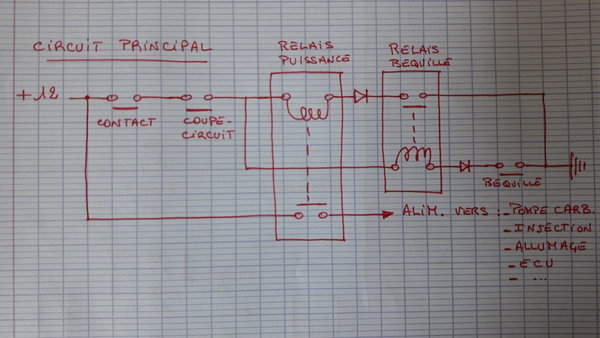

Justement, j'estime que le schéma de principe est indispensable pour ne pas partir dans tous les sens.
J'ai décortiqué le schéma électrique complet des EFI, et l'ai transposé par grande fonctions en schéma de principe simplifié pour aider justement à la recherche logique des pannes.
Sur le schéma tu vois quels éléments sont en coupure ou pas, et donc à vérifier ou pas, dans la fonction démarrage.

Ne seriez-vous pas en train de sous entendre que j'aurais pu commettre une erreur, même minime ? :old:
Pfff,... déceptionné quelque peu je suis...
Il est bien présent le contacteur de béquille latérale. Il a toujours été là.
Mais inséré dans le circuit principal, pas dans le circuit de démarrage.
Il neutralise l'allumage, alors que d'autres sécurités empêchent de lancer le démarreur.
Schémas électriques de principe RE UCE-EFI.
=> http://www.royalenfieldlesite.fr/spip/s ... article595
