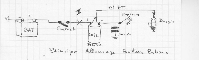

Regarde si tu as du jus au plus de la bobine (coil sur le shéma).
Regarde si, antiparasite viré tu as une étincelle entre âme du fil HT et la culasse (par exemple).
Jette aussi un coup d’œil au fusibles.
Ta panne se passe entre contacteur, bobine et allumeur (masse, rupteur ou condo ou bougie) .
Tu peux aussi appliquer ce montage en fils volants afin de vérifier l'allumage.
allumage bullet simple.jpg (31.55 Kio) Vu 4131 fois
Ce genre de panne "franche" est en général assé simple à résoudre, courage.

Ded ? c'est quoi entre le contact et la bobine ? la croix ? :mouais:
de Frédéric Dard
Messages : 27858
Re: arrêt net bord de route, plus de jus
Messagepar Ded31 » 02 juin 2018, 11:59
:idea: Pour tester le jus à la borne de la bobine, une tite loupiotte 12V. branchée sur le plus bobine et l'autre fil à la masse.
La lampe s'éclaire, c'est bon, sinon..... fil coupé ou autre.
La croix : une coupure ou masse possible (mais c'était pour ma machine !

Le fil qui relie l'allumeur aux bougies est assez farceur, du genre à se débrancher sur un choc de moustique.
Si le cablage est OK vérifie les vis platinées ou change le condo.

j ai un peu tout vérifié, la bobine donne du jus, bougie changée, mais pas d'étincelle, j ai retiré l antiparasite pas d étincelle au fil. je regarde le prix d une bobine neuve chez Hitchcock 400 euros, là je tombe raide! c'est si chère que ca?

Mais non !....Le plan c'est d'aller à la première casse auto pour en acheter une de bagnole .....Une simple, classique, pour allumage classique aussi, ou électronique que tu raccorderas le positif au + ou 15 et celui, le fil, qui va aux vis platinées au - ou 1 ....Et si là tu as de l'étincelle reste plus qu'à trouver à la fixer .

djulien a écrit :j ai un peu tout vérifié, la bobine donne du jus, bougie changée, mais pas d'étincelle, j ai retiré l antiparasite pas d étincelle au fil. je regarde le prix d une bobine neuve chez Hitchcock 400 euros, là je tombe raide! c'est si chère que ca?
Euh, t'as du confondre la bobine (pièce 8 = 25 £) et le démarreur (pièce 28) !!
jbt a écrit :Le fil qui relie l'allumeur aux bougies est assez farceur, du genre à se débrancher sur un choc de moustique.
Aucun fil ne relie l'allumeur à la bougie: soit c'est le câble HT qui sort de la bobine, soit tu as le fil qui sort de l'allumeur pour aller donner la coupure des vis à la bobine. Le défaut d'allumage peut venir de ce fil (coupé, cosse dessertie, etc...)

Oui, tu as raison, je sais pas pourquoi j'ai écrit ça...c'est le fil reliant l'allumeur à la bobine dont je voulais parler.

oui c est ca! :D :D :D je suis une bille en mécanique, ce que je prends pour la bobine n'est pas une bobine, mais ou qu'elle est la bobine alors?
Messages : 4940
Messagepar PRYT » 30 juin 2018, 13:41
http://www.hitchcocksmotorcycles.com/pa ... d_Fitments
bobine = pièce 8 (25£)
démarreur = pièce 28 (405 £)
