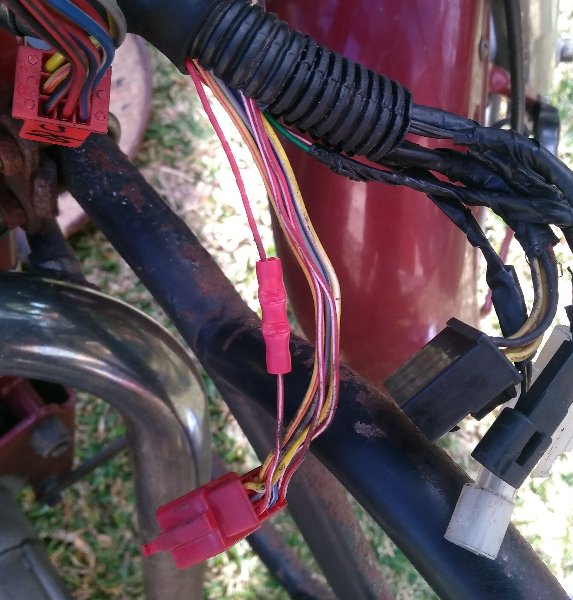

Donc, après m'être torturé les méninges hier sur les fils qui se trouvent dans le phare, je décide de m'y remettre ce matin. Quoi que Jacky me l'ait déconseillé, j'ai ouvert le contacteur droit au guidon (ça permet toujours de voir comment c'est fait), deux vis et le tour est joué. Une petite inspection, rien d'anormal, un petit coup de produit pour contacts (ça coûte rien) et je démonte à nouveau le phare. La chance étant avec moi, je venais de constater qu'en bougeant les fils, la lumière était à nouveau présente au feu arrière.
Fiat lux ! Serait-je un Dieu ? :036:
Pour mieux accéder à ce fil gris qui doit certainement y être pour quelque chose, et supputant une panne dans la continuité vers le réservoir, je démonte celui-ci pour mieux accéder aux câblages, je dénude les fils, dégage la gaine rigide et je trouve !
Ce n'est pas le fil gris qui est en cause, mais un fil noir et rouge, sectionné net.
fil cisaillé.jpg (90.38 Kio) Vu 4745 fois
(au bout des traits noirs)
Une cosse prévue spécialement pour et la réparation est faite. Après remise en place d'un chaterton pour solidariser les fils entre eux et remise des fils dans leur gaine, elle aussi refermée au chaterton, le réservoir remis, tout remis en place, je suis content, tout a été bouclé en moins de deux heures tout compris. Que demande le peuple ?
Voilà.
