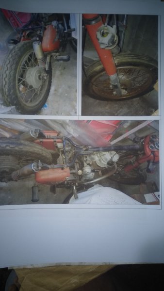

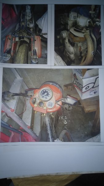

Je vais me lancer dans la restauration d'une Royal Enfield Bullet 350 de 1992.
La moto avait une une panne il y a 20 ans et les segments du piston étaient à changer. La moto a été partiellement démontée (cf photos joints) et depuis le moteur n'a pas tourné.
J'aimerais donc vos avis sur les étapes nécessaires à cette restauration ainsi que les pièces à changer obligatoirement (joints, roulements, rayons,..).

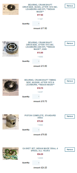

Mais j'aimerais bien avoir une idée des pièces à changer.
Je veux dire celle qui sont sûres d'être HS après 20ans sans rouler.
Messages : 27858
Re: Restauration Royal Enfield Bullet 350 de 1992
Messagepar Ded31 » 11 août 2018, 19:33
Pour bien reprendre ton moulbif :
piston et segments
roulements de vilo (x3)
bague de pied de bielle
joints (pochette)
Le reste à contrôler au démontage (pompes et arbre des pompes), soupapes et guides, basculeurs et tiges, allumeur et bobine....

Ben je suis incapable de te dire ce qu'il faut changer sans un démontage du cylindre.
Une Royal, les pièces sont bon marché et c'est toujours réparable.
Il y a beaucoup de piètres mécanos qui démontent inutilement.
La seule chose, c'est qu'il n'y ait pas des bouts de métal anti friction dans les supports de culbuteur( coussinet de bielle
à changer).

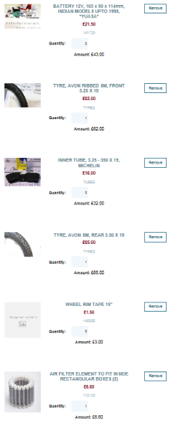

J'imagine donc qu'il faut compter entre 500 et 1000 euros pour la renovation.
Vos avis ? Des oublis ?

On lit , pour lean burn et efi 350 , c'est pas ta moto qui est une fonte .
Evite les roulements indian made, moins chers mais moins bonne qualité que les Européens
Avant de commander un piston , contrôle ou fait contoler ton cylindre, peut-être sera t'il bon pour un realesage, ou juste un deglaçage.
Pour le vilbrequin, voir tout le bas moteur je te conseil de faire faire, ça demande de l'expérience et de l'outillage.
Bonne continuation :)

En suivant les procédures décrites la dedans ça devrait le faire :017:
https://www.bcmtouring.com/imp/enfield- ... l-2000.pdf

La moto pourrait-elle, à moindre frais, être remise en route, juste pour voir, après les opérations de base indispensables (vidanges, filtre à huile, contrôle jeu aux tiges de culbuteur, du carbu, contrôle allumage et batterie en forme) ?
Sinon, vu les photos de la moto, l'étape suivante consiste à déposer et démonter la mécanique pour procéder à son inspection (visuel et contrôle aux instruments des jeux préconisés des pièces moteur) et ensuite, faire la liste de ce qu'il y a faire, évaluer le coût et se décider à s'engager dans les dépenses.
Distinguer également la différence entre redémarrer un moteur resté inactif durant 20 ans (assez facile) et faire en sorte que la moto soit prête à rouler sur toutes distances en toutes circonstances (partie électrique OK, freins, embrayage, pneus et chaînes de transmission OK...), ce qui peut revenir assez cher au final, sans parler de retrouver une moto propre (peintures et chromes).
