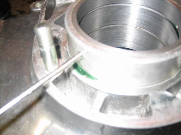

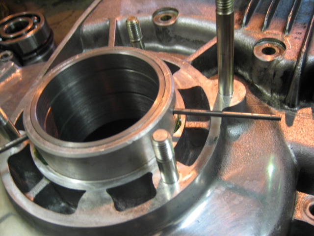

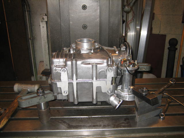

A voir, mais c'est réparable, en baguant les emplacements des roulements, fait sur mon ex fonte, pour monter de sérieux roulements en plus du kit 612.
Première photo, avant tout, il est nécessaire, à l'usinage, de procéder à l'alignement des emplacements des roulements,.
Alignement du demi carter gauche, avec le demi carter droit.
Avant de baguer.
Avant de baguer.

Super merci je pensais bien a ca mais je ne savais pas si c etait faisable. Donc genial je vais essayé de trouver quelqu un qui me fasse ca pour pas trop cher car je ne suis pas équipé pour ce genre de travaux d usinage. Merci beaucoup.

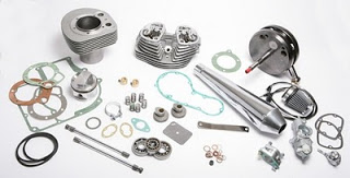

http://ded31-royal-blog.blogspot.com/p/ ... t-535.html

Tu peux aussi commander seulement les pièces que tu désires et ça diminue le prix.
En gros pour un 612 te faut
L'embiellage (le plus cher)
Piston forgé et cylindre alu + tiges de culbus
Je recommanderais les pompes haut débit
Pour le carbu tu peux le changer ou changer juste les gicleurs (mode économie)
Basculeurs améliorés
roulements de bas moteur (3)
Mais tout ça est aussi sur mon blog !!!
Et j'y résume aussi les difficultés et les problèmes rencontrés.
Bref, faut lire.
http://ded31-royal-blog.blogspot.com/p/ ... e-vie.html

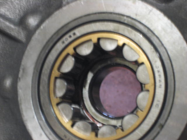

Bonjour.
Didier t'a tout dis .
Si tu pose le kit complet, ou même qu'une partie, évite les roulements d'origine.
Pour mon ex, les 3 roulements à rouleaux que tu peux voir sur les photos, m'ont coûtés 400 E.
