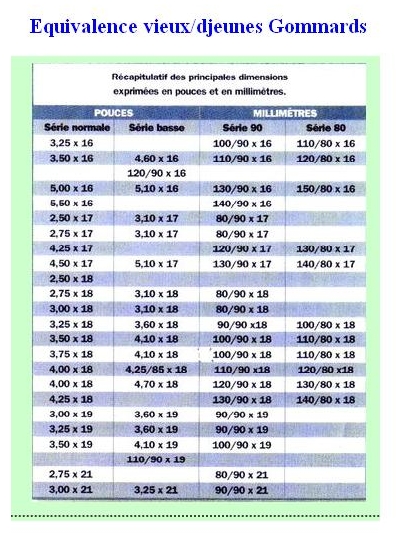

Petit rappel utile

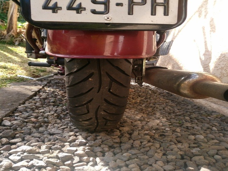

Tiens ça tombe bien, pour ceux qui pourraient s'interroger sur la possibilité de mettre telle ou telle taille. A la suite d'une erreur de commande, on m'a livré du 110/90/18 au lieu de 110/80/18 pour ma Classic en monte d'origine.
Juste pour dire que ça passe très bien et qu'il y a de la marge.
Après ça tire un peu plus long, c'est pas volontaire, mais après 2 mois d'attente, on fait avec.

nirlo a écrit :A la suite d'une erreur de commande, on m'a livré du 110/90/18 au lieu de 110/80/18 pour ma Classic en monte d'origine.
J'ai toujours mis ça à l'arrière de ma Classic 110/90/18
C'est très bien

druid a écrit :Un petit rappel utile, pour la bleusaille ;)
C'est nul ton titre :sorry: , celui qui cherche un tableau de correspondances de pneus , regardera pas ton post :017:

Pour compléter, après quelques tours de roue et 80 km je trouve ma machine un peu moins agile, mais c'est juste le temps de s'habituer.
