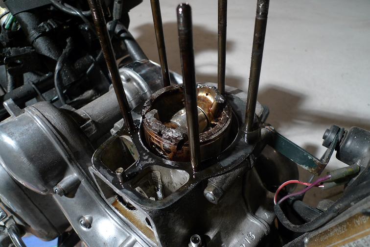

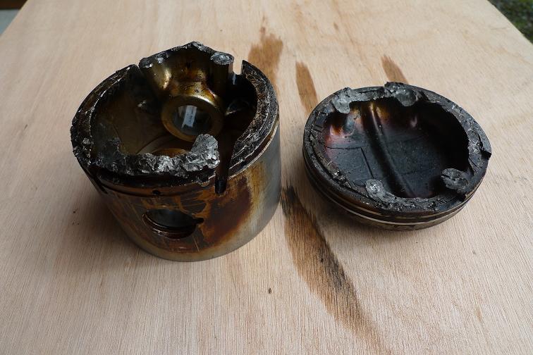

T'as raison d'ouvrir en grand ton moteur. Lors de la casse de mon piston j'avais fait de même. Tous les bouts se retrouvent piégés dans l'alvéole en bas du carter au départ de la pompe retour qui aspire volontiers les morceaux.
J'avais aussi profité de l'occasion pour remplacer les roulements (avec l'aide de Jacky :super: )
Par contre je suis resté avec la bague flottante et les pompes standard.
7-Piston cassé.JPG (81.69 Kio) Vu 2589 fois
Aspiration pompe de retour.JPG (141.2 Kio) Vu 2589 fois
