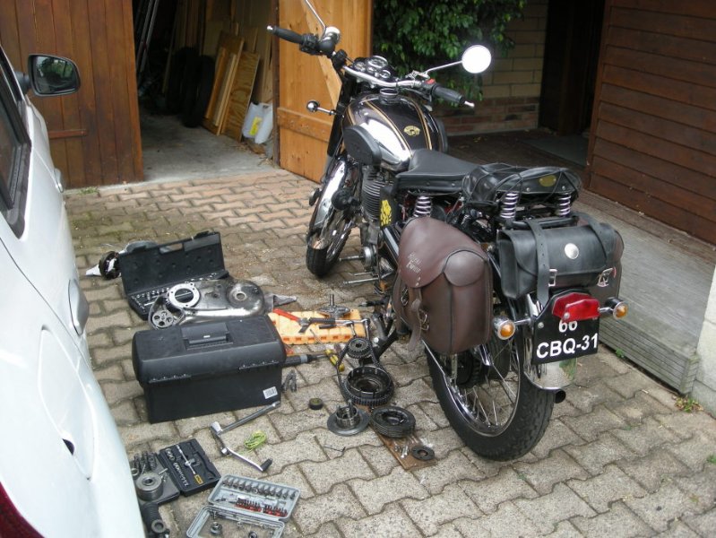

Pour le kit chaine, le problème est surtout de changer le pignon de sortie de boite... Du moins sur une fonte.bmw56 a écrit :Didier17 a écrit :c'est monté comme ça sur mes mz , j'en ai 5 modèles différents, c'est bien pratique pour bricoler dessus et ne pas refaire la tension de chaine à chaque fois et en plus monté en carters étanches pour la chaine
idem Jawa, le problème, si c'est en est un!!,c'est que pour changer le kit chaine!! il faut tout démonter, mais comme tu ne change pas ce kit tout les 15000 kms!!!
Faut tomber le carter de transmission primaire, l'alternateur (rotor et stator), l'embrayage complet et la chaine primaire, puis le carter lui même et enfin le pignon.... Pour le remontage du rotor d'alternateur, faire le bon centrage et bien replacer la clavette.

sur l'efi, c'est plus simple mais il faut sortir le carter droit, j'ai profité de la révision et de la vidange pour faire changer le psb pour 2 dents de plus
pour les mz , il suffit de déboiter le protection du bas coté moteur et d'accrocher la nouvelle chaine à l'ancienne et de faire tourner et de raccrocher au niveau du psb

Voui, si tu changes pas le kit mais juste la chaine.Didier17 a écrit :.... pour les mz , il suffit de déboiter le protection du bas coté moteur et d'accrocher la nouvelle chaine à l'ancienne et de faire tourner et de raccrocher au niveau du psb
Sur la Bullet c'est pareil : pour changer la chaine seule il suffit de l'attacher à l'ancienne.
