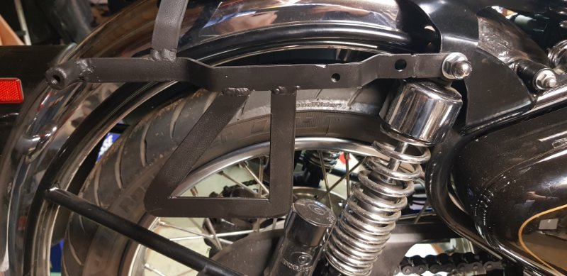

bonjour a tous,
j'ai acheter sur Ebay des sacoches cuir pas chères, mais les supports sont vraiment pour dire qu'il y en a, c'est vraiment de la m..e !!! ça se tord, ce vrille au montage, en tôle emboutie, enfin inutilisable et en plus elles ce voient et c'est très moche.
c'est pas comme les cycles FAVOR ça se casse et en plus ça ce tord.
voila le lien.
https://www.ebay.fr/itm/ROYAL-ENFIELD-M ... nav=SEARCH
alors le me suis lancé dans la fabrication de nouveaux.
le matos.
2m de fer plat de 3/20
4 boulons + vis btr, rondelles de 6 pour faire des prisonniers.
10 cm de tube diam. 21
pour ma part un poste tig + qqs baguettes d'apport.(pre gaz 2 secondes, montée 4, puissance 60 htz, décente 4 secondes, et post gaz 4 secondes) pour ceux qui connaissent le tig.
le coût est d'environ 12€ pour les 2.
et hop c'est parti !!!!!!!!
pour une première je ne suis pas mécomtant car je soude au tig depuis très peu de temps, voir mes premières soudures.
la forme est faite pour déporter les saches afin qu'elles ne touchent pas les amortos à la compression.
fixation sur l'amortisseur et sur le support ar du pouf.
les sacoches serons pour l'instant fixes.

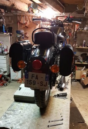

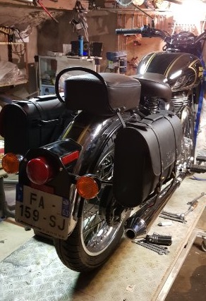

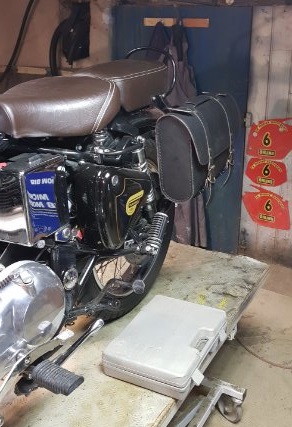

voila le support fini
qqs photos du résultat
voila c'est pas grand chose mais je voulais juste vous en faire part......

C'est vrai que c'est drôlement bien foutu ton truc. Réussir à ce que les sacoches ne s'écartent pas de la moto, dans la position où tu nous la montres, fallait le faire. :LOL:
ktm63
Messages : 25
Enregistré le : 03 août 2018, 16:13
Modèle de votre autre moto : 900 bol d'or honda
Prénom : fabrice
Localisation : france auvergne issoire
Re: modif support d sacoches
Messagepar ktm63 » 02 déc. 2018, 11:13
tu n'as pas tord mirlo.
j'ai pas été bon sur les photos.

A quoi servent les 10 cm de tubes et le bout de tube taraudé à l'arrière de la fixation ?
