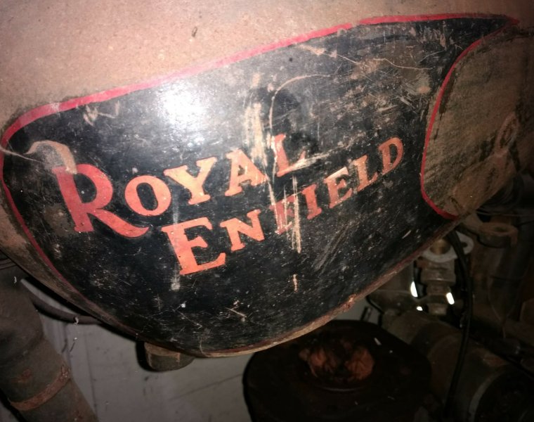

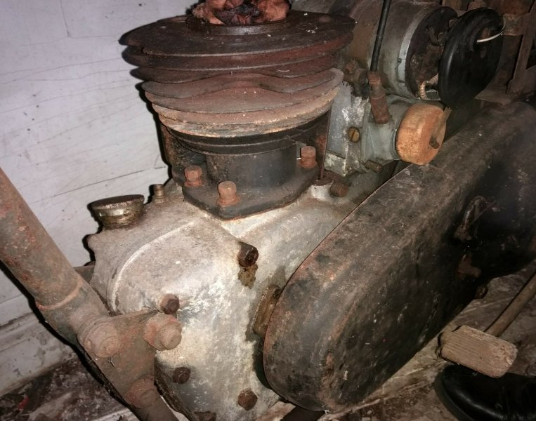

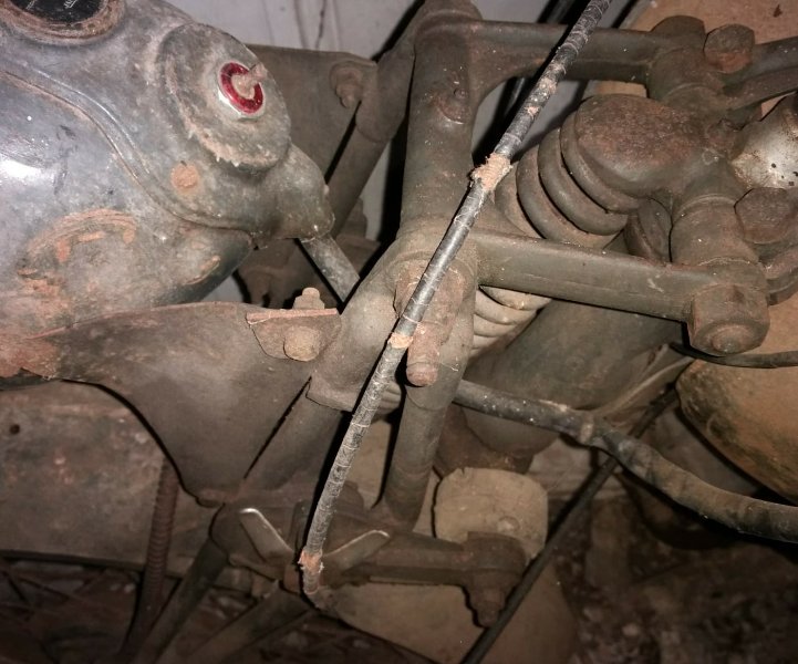

tout nouveau sur le forum, je commence des travaux de rénovations sur une Royal Enfield des années 40' qui n'a pas roulée depuis les années 60, moteur ouvert.
Je ne la date pas exactement ni ne connait le modèle exact, mais je penche vers un modèle armée début 40 ( elle a été achetée aux surplus de l'armée à St Germain dans les années 50 et immatriculée en juin 1960).
Comme vous le verrez sur les photos qui suivent, elle n'a pas trop souffert de son stockage sommaire.
- J'ai commencé par démonter le plus simple pour la nettoyer proprement à la brosse à dent + w40/acétone, bien sur, tous les joints sont à changés.
- J'ai aussi démonté et nettoyé la partie culbuteur et piston.
- Je viens vers vous pour essayer de dater et de connaitre le modèle dans le but de pouvoir racheter des pièces s'il le faut.
- Et surtout : connaitre la marche à suivre et les petites astuces, comme ce qu'il faut démonter, vérifier, et ce qu'il ne faut surtout pas démonter et laisser dans l'état s'il le faut. Dois- je par exemple démonter tout le moteur et la boite de vitesse ? J'ai vu qu'il me fallait des extracteurs pour enlever le moteur du cadre etc...
- je suis avec un jeune mécano moto qui découvre avec moi.
Voici les photos, un peu en vrac :
Je posterais d'autres photos tous le long de sa restauration , et j'ai hâte d'avoir tout plein d'infos à partager avec vous.

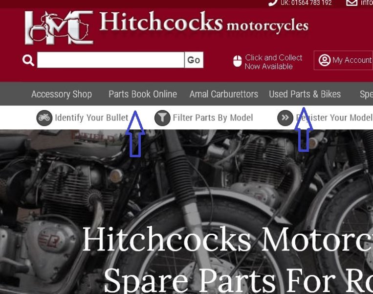

Se procurer le "part List" chez Hitch : http://accessories.hitchcocksmotorcycles.com/
Regarder les rubriques "Parts Book" et pièces d'occase.
Et ne pas hésiter à leur poser les questions qui vont bien (par mail).
Good luck :old:

Merci pour le lien ! J'ai été voir, mais rien avant 1945 en part book visiblement... Je vais regarder un peu plus en profondeur quand je rentre du taff :)

deja tant que c'est monté profite pour vérifier si tu as de la compression gentillement avec le kick (quoi qu'il ya surement pas un demarreur elec je suis bete). si la bougie s'allume mais pas la demarrer (surtout pas malheureux)..
un point sensible c'est le moteur.. tu peux pas le redémarrer en l'état..
et jusqu'ou tu veux aller.. remise à neuf ou usage ultra ponctuel.. il faut vérifier le vilo, la bielle etc.. le chantier peut est dense car bcp de controle et de mesure (il faut aussi l'outillage).

après je suis pas super en phase.. perso j'attaquerai par le moulin.. car cela permettra de fixer tes priorités...
si pas moulin pas de moto...
donc demonter le moulin, vérification, budgetisation, et remontage et demarrage a blanc..
ce qui empeche pas d'attaquer en // les autres chantiers pour deviser ce qui faudra changer mais sans investir pour l'instant. Sans moteur point de salut.
donc budgéter la remise en etat et demarrage du moteur.
vu que tu as pas de culasse. profite pour faire verifier le piston et cylindre...
.. moi c'est ce que je ferai.
et si la tendance est bonne j'investi le temps et l'argent dans le reste ensuite.
