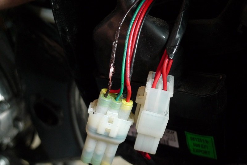

Support relais dans le coffre gauche monté d'usine en torsadant les fils. Ceux-ci sont alors contraints contre la tôle qui entaille les gaines et met le tout en cours-jus. Le moteur s'arrête d'un coup sans signes avant coureurs.
Panne vécue sur l'EFI à Michel lors du voyage aller dans les Vosges.
Là on s'interroge sur ce qui vient de survenir à ce gromono
Panne Michel-1.JPG (130.5 Kio) Vu 5096 fois

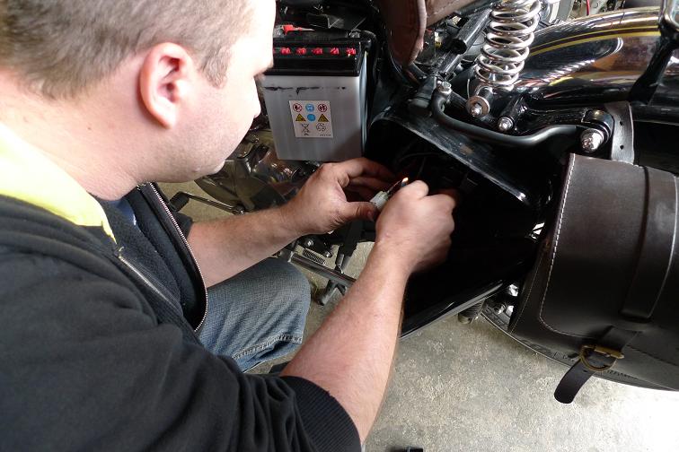

L'homme au doigt d'or qui nous a sauvé le WE
Panne Michel-6.JPG (80.56 Kio) Vu 5096 fois
