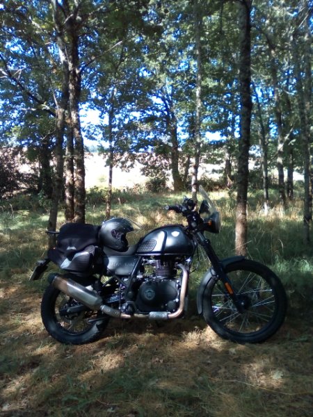

J’ai pris livraison de l’engin il y a dix jours chez Mondial City de Rouen. Super service et gentillesse. Merci Alexis.
La Himalayan est conforme à ce que j’attendais : très équilibrée, position de conduite parfaite, confort. J’ai fait trois ajustements : basculer un peu le guidon vers l’arrière (améliore encore ma position, pour mon 1,74m), redresser la bulle (ce qui atténue les bruits d’air dans le casque, sans le supprimer), pose de leviers ajustables pour mes petites mains (27€ chaque chez AVDB, pourquoi se priver ? On peut même choisir la couleur.)
Et le problème de la puissance ? En solo et en balade il n’est pas gênant. J’adore le pom pom du mono qui se relance. Par contre en duo il faut pas mal tricoter du sélecteur. Son seul « défaut ». Quand je pense que ma dernière moto faisait 100 cv... Honda CBF 1000.
Une bonne surprise : le pneu avant est tubeless, mais demie bonne surprise : pas l’arrière !
Visuellement la moto a une qualité en voie de disparition : la simplicité. Pas de tuyaux dans tous les sens, de formes compliquées. Je bichais pour une yam XSR 700, qui elle est comme ça.
Arrêté au bord de la plage de Veulettes j’ai eu droit à un cercle d’admirateurs, en Goldwing !
Pour résumer l’Himalayan, une moto pour être heureux.
