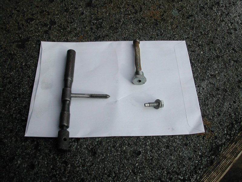

Après quelques écrous récalcitrants et un goujon rouillé que j'ai réussi à avoir avec une bombe de dégrippant/givrant (-30 degré) qui par le froid fractionne la rouille et fait pénétrer le dégrippant, la bête est éventrée. L'huile est pailletée de limaille.

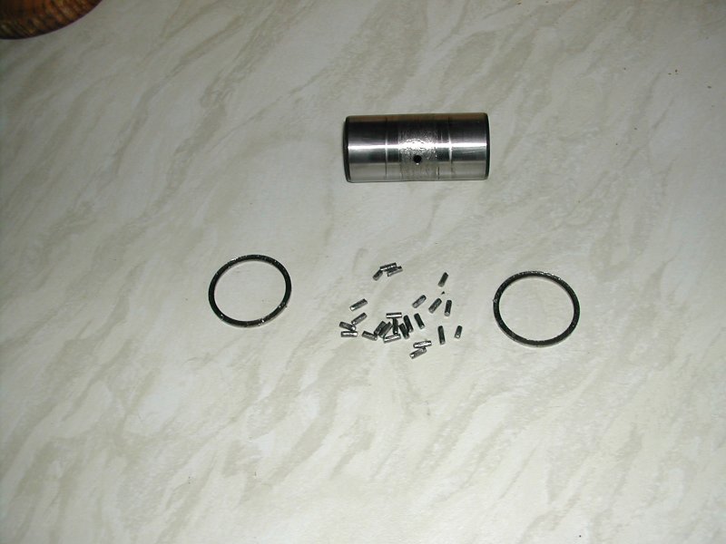

Je passe le vilo sous la presse et à 13 tonnes le maneton sort, la cage à aiguille n'est plus que deux anneaux de métal difformes, les aiguilles sont cassées y'en même un bout dans le trou du maneton !! Le maneton est bien bouffé et la bielle est flambée !

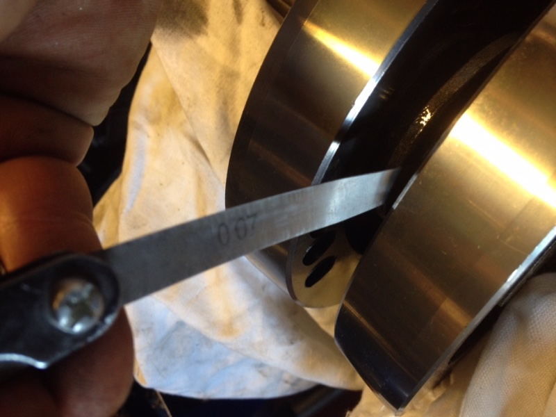

Avant le démontage j'ai pris les cotes, la bielle sur le maneton avait un jeu latéral de 7 centièmes mon mécano trouve cela bien petit, vous en pensez quoi ??
- IMG_0050-12-09-19-12-57.JPG (109.42 Kio) Vu 5863 fois

Pour le jeu latéral de la tête de bielle, je pense que la mesure était faussée par la casse de la cage à aiguille. Avant le démontage j'avais constaté que le maneton était monté à fleur de la joue du vilo coté distrib et que coté chaine primaire il dépassait de 2 dixième, donc avec la cote du maneton, l'épaisseur des joues, celles des deux cales et la largeur de la tête de bielle, j'ai calculé que le jeu devait être d'environ 35 centième, soit proche de la mesure de Gilpil.

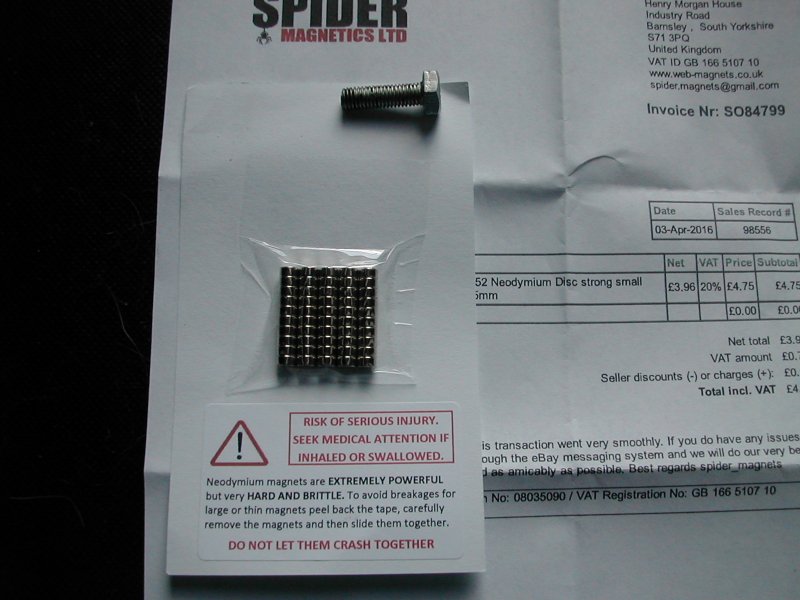

Pour le remontage, je propose des petits aimants 5mm:

- DSCN7414.JPG (119.3 Kio) Vu 5651 fois

Beaucoup de limaille alu dans un moteur, et pour ça, les aimants sont inutiles !

Quant à l'aimant, au pire ça sert à rien au mieux si c'est de la limaille de fer ça servira ! Et si je met un bouchon aimant sur le bouchon du réservoir d'huile ça marcherait pas tout aussi bien ?

Tes aimants, tu veux les mettre où ?

JicéduVar a écrit :Tes aimants, tu veux les mettre où ?
Les pièces numéro 10 à ce dessin sur le site Hitch.
https://www.hitchcocksmotorcycles.com/p ... pages/2348
Ded31 a écrit :Beaucoup de limaille alu dans un moteur, et pour ça, les aimants sont inutiles !
Limaille alu, ça n'est pas si grave, mais les touts petits éclats d'acier d'une tête de bielle qui est en train de se désintégrer, que les pompes à huile font passer dans le moteur, c'est ceux qui font des dégâts moins évidents. Je sais que le filtre à huile doit protéger la tête de bielle, mais quand c'est déjà en panne, le filtre ne protége plus rien!
N'oublies pas de nettoyer bien le ligne de culbuteurs, etc.

- DSCN8057.JPG (63.07 Kio) Vu 5531 fois

An aimant de plus, c'est bon, mais au bouchon à toile métallique entre le fond du carter et la pompe de retour, je crois que c'est là où il est plus efficace. Cette toile n'arrete que les pieces les plus grandes, les petits éclats en acier passent dans la pompe.
