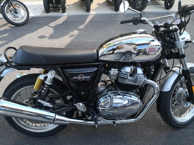

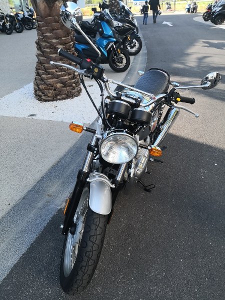

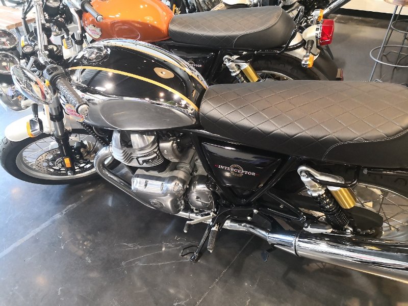

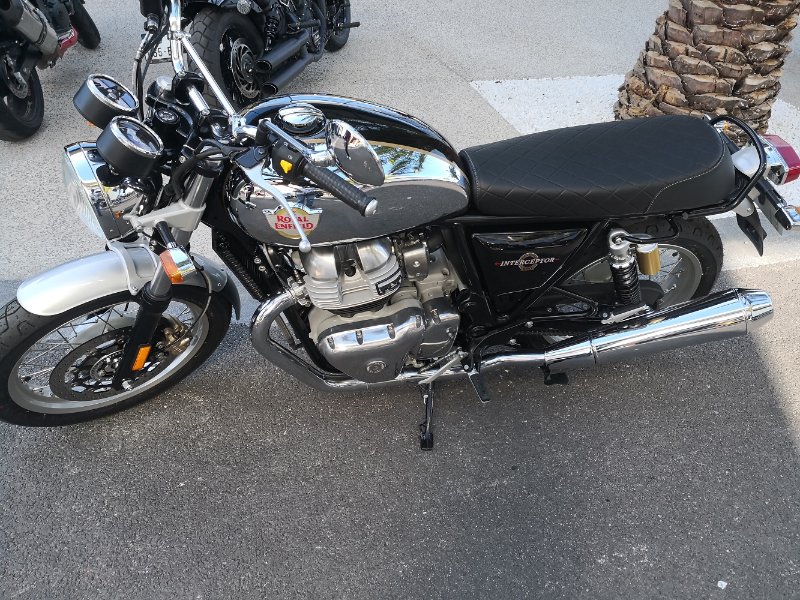

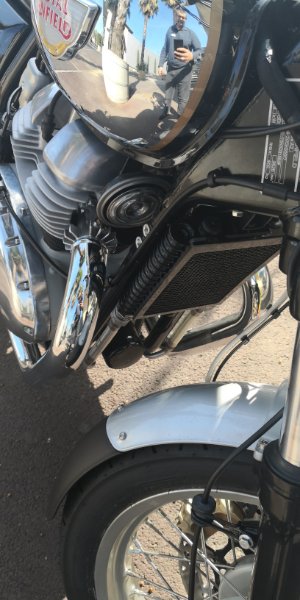

Mon interceptor est enfin arrivée je vous mets quelques photos et maintenant c est parti pour le rodage :amour: :amour:

Surveilles le passage du câble d'embrayage : sur la mienne, il est venu toucher le tube de sortie d'échappement le premier jour, je l'ai assuré au cadre avec un petit collier rilsan.
Il me semble sur la quatrième photo qu'il ne suit pas le bon trajet.

merci pour le conseil je vais vérifier tout ca a première vue ca ne touche pas mais je vérifierai tout ca comme il faut

:old: je viens d'aller voir sur ma mienne de moto et je confirme que le câble passe bien par une agrafe fixée au cadre. Ça le maintien éloigné juste ce qu'il faut du tube d'échappement.

vérification faite et mon cable passe bien par les deux agrafes

je me réponds a moi même une des deux attaches été défaite je l ai donc remise au trou le plus haut lol :010:

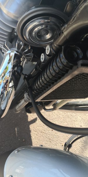

Refais nous une photo qu'on puisse voir si tu l'as mise dans le bon trou :oops:
petit photo faite que j ai mis dans le bon trou cela peu etre risque de se tromper :036:

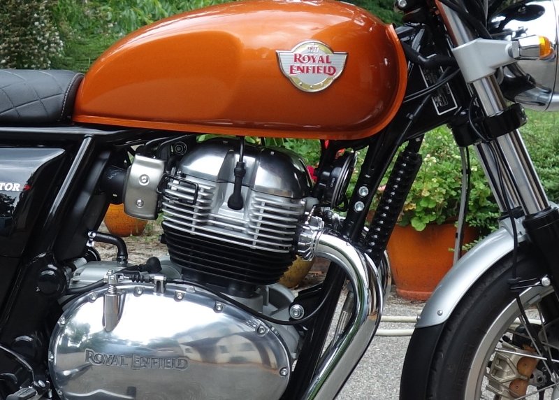

Une photo agrandie où on voit bien le trajet correct :
DSC01737 - Copie.JPG (172.69 Kio) Vu 2727 fois
J'ai rajouté un petit collier rilsan noir juste au dessus de la patte de fixation supérieure du moteur.
Denys

merci pour la photo bon a 1ere vue je ne me suis pas trompé :D je vais réfléchir a ton idée pour voir si je fais pareil :)

Sur certaines bécanes, il y a bien un clip au dessus des deux vis (alu) du cadre
pour la révision des 500kmje vais demander un clip en plus :036:
