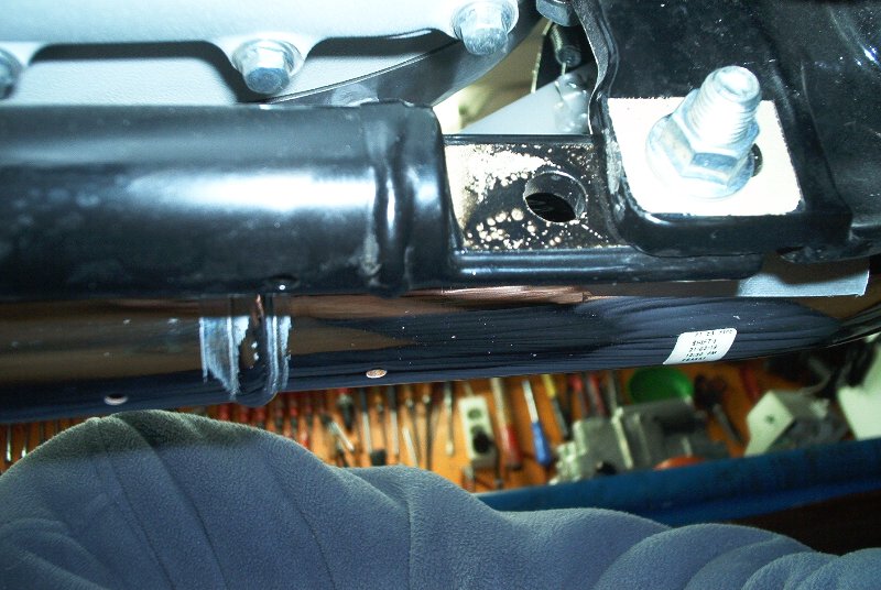

Si vous aimez votre twin 650, après avoir lu ce post, vous l'adorerez, Vous irez le voir très rapidement au point d'effectuer une génuflexion devant lui ( pour les plus souples).
Redevenons sérieux, j'ai repéré il y a quelques semaines une anomalie d'assemblage à la jonction du cadre et du berceau droit arrière.
J'en ai parlé au concessionnaire qui en a informé la SIMA. Pour appuyer la demande, j'ai adressé également un mail à l'importateur le 13 décembre.

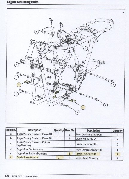

Avec trois amis du club, nous avons depuis le 22 mai 2019, 4 Interceptor 650 achetées chez Tendance Roadster à Levallois.

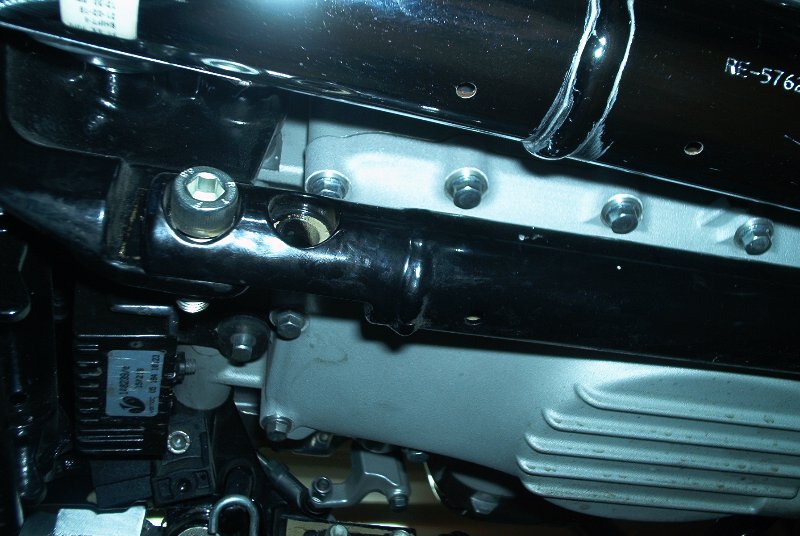

Lors de l’entretien de ma moto, je me suis aperçu qu’il manquait une vis pour combler l’orifice de la patte de jonction reliant le cadre au berceau droit arrière. Les 3 autres machines examinées présentent la même anomalie.

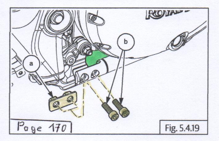

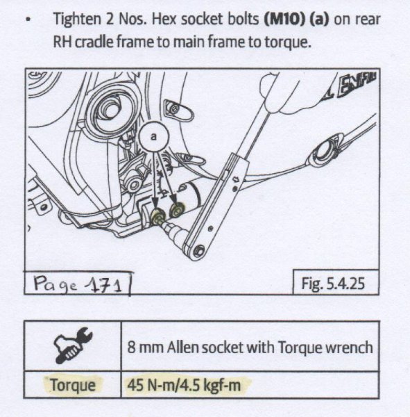

Mais après étude des croquis du Manuel d’atelier des twins, je constate également l’absence avec la vis de 10 mm, d’une platine entretoise et d’une platine-écrous de fortes épaisseurs.
L’assemblage de ces 3 éléments absents est bien sûr indispensable pour assurer une parfaite rigidité du cadre et sa viabilité dans le temps, sans risque de fêlure ou de cassure.
Selon nous, ce point de faiblesse du cadre doit faire l’objet d’une mise au point rapide de la part de l’usine ainsi qu’un rappel au plus vite des machines concernées pour montage des pièces manquantes.
Il est étonnant que ce défaut majeur ait pu échapper au contrôle qualité lors de la fabrication.

Pièces jointes : Extraits des pages 128, 170 et 171 du manuel d’atelier.

Rassure toi, inutile de mettre toutes les alarmes en route !
Cette vis que tu supposes manquante, est enlevée lors de la "désincarcération" de la moto de sa caisse métallique de livraison.
Elle fait partie de ce qui permet son maintien dans la dite caisse.

Serge, l'erreur est sur le manuel d'atelier.
Les deux vis qui relient les deux parties du cadre, y compris la contreplaque, sont bien présentes d'un côté du cadre.
De l'autre côté, une vis est absente du fait que même si elle était là, elle ne servirait à rien, puisque les deux parties de ce côté du cadre ne se chevauchent que partiellement, ne permettant que le serrage via une seule vis. Il n' y a d'ailleurs pas de contreplaque.
Rassuré ?
PS: ce n'est pas le concessionnaire auquel j'ai acheté ma moto qui m'a donné l'info. Elle m'avait été transmise via une discussion sur un groupe facebook rosbif, traitant de cette moto.
Néanmoins, et tu as raison, il serait préférable que la dite vis soit bien là pour rigidifier correctement le tout...

Exact: 2 vis à gauche , 1 vis à droite

Je sais que les raisonnements simples sont considérés comme simplistes, mais n'ayons pas peur je me lance .
Les deux berceaux sont reliés au cadre par des pattes de liaison placées tête-bêche.
Pour 3 liaisons les pattes se chevauchent exactement pour former une continuité de structure.
Elles sont renforcées dans leur liaison par 2 vis fixées dans une plaque à deux taraudages.
On peut donc dire que cet ensemble à une résistance de rigidité d'environ 100 % .
Pour la quatrième liaison la patte du berceau ne recouvre que la moitié de celle du cadre avec une seule vis.
Il y a donc une partie libre évidée, soit la moitié qui n'est pas liée au cadre.
A cet endroit la résistance ne s'opère que sur la moitié de la patte du berceau. soit environ 50% de résistance de rigidité en moins.
Cette partie est aussi perforée d'un trou de 10mm et d'un chanfrein pour la tête de vis.
Ce qui diminue encore l'acier restant d'environ 50%.
En définitive la résistance de rigidité à cet endroit n'est plus que 100 - 50 - (50:2) = 25 %
Tout ceci n'étant qu'une approche arithmétique, on va retenir 33 %
Il y a sans conteste à cet endroit un point de faiblesse
Et comme une chaîne ne vaut que par son maillon le plus faible........
Le concepteur du cadre l'a si bien compris qu'il a prévu sur ses plans une entretoise de liaison avec une deuxième vis.

j'suis pas calé , mais si vous mettez un deuxieme boulon ,y va serrer quoi ?
Va juste boucher le trou.
marcogrut
- Messages : 365
- Enregistré le : 09 août 2018, 22:18
- Modèle de votre autre moto : Cb 509
- Prénom : J marc
- Localisation : Près de Pau
Re: TWIN 650 : Liaison cadre/berceau droit arrière non fixé correctement
Ben si j avais un 650, je fabriquerai une pièce qui fasse la jonction, deux perçages, deux vis btr un écrou nilstop et zou, ou attendre un retour de la Sima, mais j aime bien bricoler
- 650
- Messages : 6685
- Prénom : Jicé
- Localisation : Var
cose a écrit :j'suis pas calé , mais si vous mettez un deuxieme boulon ,y va serrer quoi ?
Rien, c'est pour ça qu'il faut la plaque avec les écrous soudés, d'ailleurs d'après les vues éclatées du cadre, l'écrou présent sur la photo n'existe pas (ou alors j'ai mal vu).
