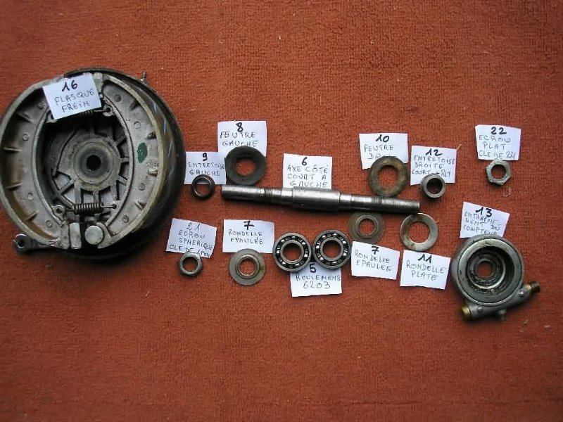

je viens d acheter une roue avant en super état avec son flasque de frein poli a un bon prix pour remplacer la mienne piquée..nue sans roulements ni axe
par contre le flasque est plus épais que le miens du coup le montage fait je suis plus large que l emboitement entre les bouts de fourche
ca est déjà arrivé a quelqu'un?

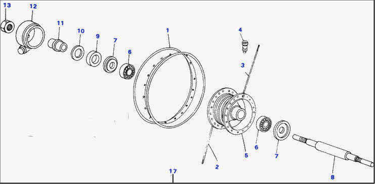

autre question concernant les rondelles de roulement rep 7...le déport creux coté roulement ou....?
merci a tous..

Re: roue avant bullet fonte
donc bossage des rondelles vers le centre du moyeu...........
merci pour info l ami

- Messages : 28488
- Localisation : Limoges
Il est rare que les pièces des vieilles Bullet se montent sans retouches.
Il faut toujours comparer les nouvelles pièces avec celles que tu changes.
Je n'ai JAMAIS vu l'intérieur des tubes de fourche au même diamètre que les pistons des amortisseurs.
Il faut systématiquement que j'en fabrique au tour à la demande quand je change des tubes.
Entre les tolérances de fabrication des tés et celles des moyeux, il faut souvent retoucher l'épaisseur
des écrous...en vérifiant bien que l'ancrage du frein s'emmanche bien dans la fourche.
Ne serre pas les coquilles en alu de la broche comme si elles étaient en ferraille.
Ce n'est pas de la mécanique de bagnole pour les tuteaux et autres varraux...
