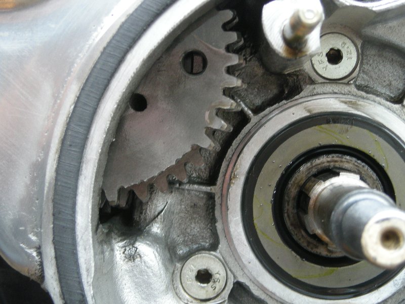

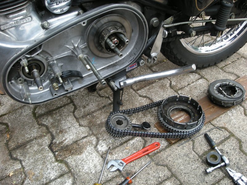

après une merde sur la roue libre de démarreur, faut tout démonter le carter primaire ! (la joie)
Qq'un pourait-il me dire quels pignons sont dispos (nbre de dents) ? Car le peu qu'elle a roulé c'te brêle ça tirait trop court !!

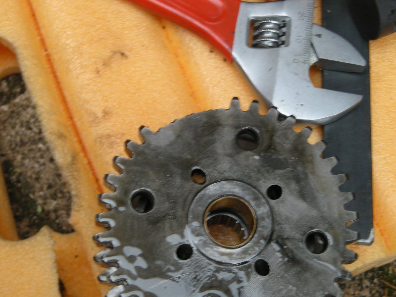

Faut aussi que je remette la roue libre de démarreur qu'a "explosé", vais pas laissé un trou béant !!

Perso j'ai laissé en place le démarreur non branché pour "boucher le trou".
dans le carter j'ai viré la roue libre et la cascade de pignons.
A noter que Hitch vend un bouchon spécifique mais faut fouiller son bazar pour retrouver la ref.
Cette roue libre est une merdre, un dispositif à retardement pour casser et emporter le carter avec.
Contrairement à l'idée reçue, la casse de cette roue libre peut arriver même en utilisant le kick (j'en ai fait la triste expérience).
Ce démarreur monté dur la Deluxe est le même (avec sa roue libre à que celui des modèle Leanburn suivant.
et nombreux sont ceux qui ont essuyé une casse !
Perso je m'en étais pas trop mal tiré... pas trop de dégâts.
vive le kick !
Re: pignon sortie secondaire
Messagepar pinsole07 » 30 oct. 2020, 07:15
Pareil pour moi : la roue libre s'est cassée lors d'un calage moteur en faisant un demi tour.
Le moteur cale, le piston repart à l'envers lors du calage et CRAC :grmmml:
