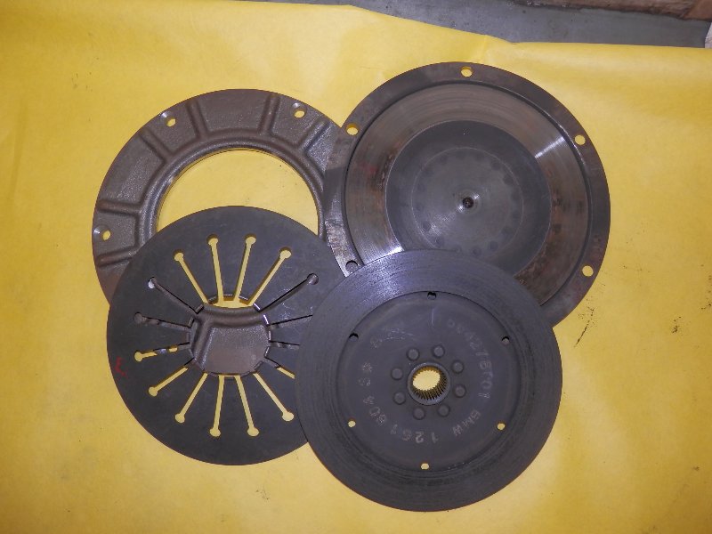

Après je ne mets aucune garde en ville et un poil à la campagne, avec la mollette de guidon. L'autre jour j'ai lu sur ce forum que l'embrayage d'une BMW 90S était dur (il aurait dû essayer une Norton ou une A 10!) ce qui prouve que le levier n'était pas réglé correctement et qu'il n'avait
pas le bon angle avec la tige de poussée.

Jackymoto a écrit :Perso, je règle la tige de poussée au maximum pour que la biellette de commande soit en arrière juste avant qu'elle touche le carter, et avoir
le maximum de course et que le levier soit à 90° avec la tige en position débrayé (c'est là qu'on a le plus de force).
pas le bon90S angle avec la tige de poussée.
quelle Norton a une commande d'embrayage "ferme"???
Quant aux Véloce, on peut même débrayer par "la pensée"...jamais je n'ai connu une commande aussi douce...si le montage et réglage....
Sur la BM, c'est déjà bien plus physique (série 5 , 6...)Il existe plusieurs diaphragmes, pas sur la Commando!
