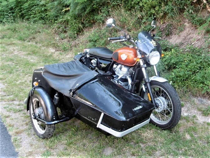

J'y ai pensé aussi
Mais le chassis 3 points du Stoye est trop léger pour l'Interceptor
L'idée serait de trouver un chassis nu 4 points et de poser la caisse du Stoye dessus. Si vous en connaissez un à vendre ça peut m'interesser

Gone69 a écrit :Merci! mais tu penses bien que j'avais déjà dévoré ce CR!![]()
Elle est trop belle pour moi jamais je n oserais faire du chemin avec un tel attelage
Ce n'est pas parce qu'elle est belle, qu'elle va rester en statique dans mon garage, loin de moi cette idée.
A ce jour, je dois avoir fait un bon 500 Kms avec l'attelage, je sais ce n'est pas encore beaucoup, mais les semaines sont courtes....
L'ensemble est très homogène à la conduite mais suis encore en phase d'apprentissage et de maîtrise de l'engin que m'a construit Alternativ'Sidecar. Auparavant, j'avais une classic 500 attelée à un precision des années 50 totalement restauré (qui est à vendre par ailleurs...)
Pourquoi avoir changé? Juste pour la beauté de l'ensemble et pouvoir voyager loin avec. L'autre le permettait aussi, mais, vous le savez comme moi, lorsque l'on est pris par le virus de la moto (à deux ou trois roues), du changement régulier s'impose....
N'hésite pas, car le bonheur et le plaisir sont au rendez-vous

Des infos glanés ici et là, pour atteler ce genre de moto il faut compter un billet compris entre 12 500 et 17 000 sans la moto et donc mon projet est mort né, pour ce que je roulerai avec par an je ne suis pas prêt à mettre 16000 mini dans un attelage.

Bah! y a Mash qui resort un truc et puis la chinoise avec une copie moteur Kawasaki , https://changjiang-europe.com/index.php/fr/accueil/

lors de la dernière manif moto, j'ai discuté avec un gars qui avait ce nouveau changyang en 650 .... heureux le gars ...
c'est pas aussi beaux qu'une interceptor avec un précision, mais c'est 2 fois moins cher et plus puissant

Pour encore moins cher il y a les sides euromoteur en 125 et 250 qui commencent à arriver en France.
Dans les 6000 € l'attelage

lol merci de vous pencher sur mon cas. Je suis pas à la rue mais pour faire 2000 bornes par an à tout casser je trouve fou de mettre 20 000€ dans un attelage.
Oui les chang jiang j'y ai pensé et ça semble un très bon attelage par contre les pots sont quasi posés par terre...donc impensable de sortir du bitume avec ça même sur chemin de terre carrossable. Ils passent à 13 400€ en Euro5 avec boîte 4 et marche arr.
Le nouveau Mash un distributeur m'en a parlé, un peu plus puissant que le family et avec une fourche type Earles, roue de secours, marche arrière etc etc... mais ça reste un 440cc de 30cv à peu près

donc tu veux un side-car pour alle dans les chemins aussi ?
en neuf et par ordre de prix
- mash
- cj
- oural
- attelage à la carte chez Burdet et là tu choisis tout, moto, hauteur de caisse, caisse et tu touches les 20000
après c'est l'occase, la lotterie
- mash
- cj
- oural
