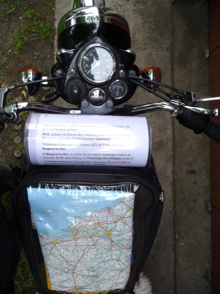

Personnellement, je ne saurais te conseiller, je n'utilise pas de smartphone ni de GPS.
J'ai par contre des astuces pour installer un visualisateur d'itinéraire en papier, mais je crois comprendre que ce n'est pas ce que tu recherches.

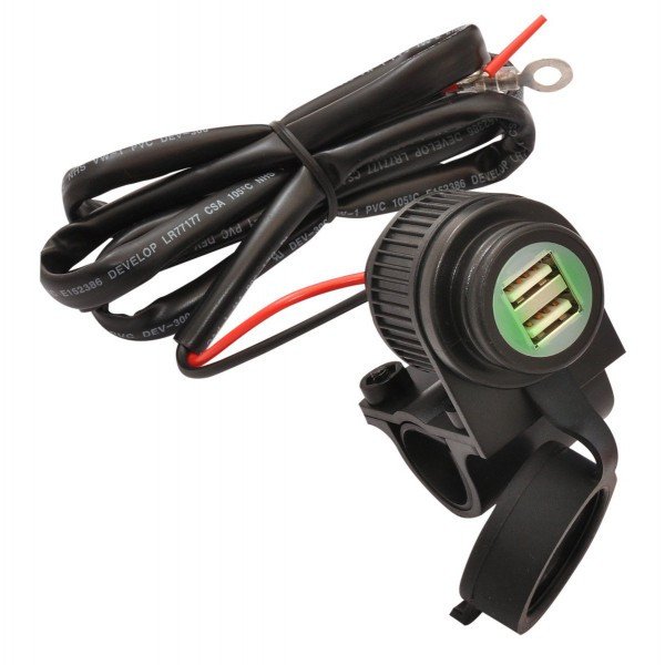

avant que tu te fasses charrier, c'est le péché mignon de pas mal ici, tu peux monter ce genre de truc (on doit trouver moins cher) mais c'est pour donner une idée :
La prise sur le guidon, le fil rouge au plus, le noir à la masse, rien de plus simple. Pour faire propre, tu retires ton réservoir et tu fais passer le fil le long du tube de cadre. A la portée d'un débutant !
Ceci dit, le smartphone c'est pratique, mais par temps sec uniquement.

Oui, t'enléves le réservoir, tu fais courir le double fil sur le cadre ou tu le fixe, gaffe au frottement, met lui aussi un porte fusible au fil rouge 5 amp bien plus que suffisant pour ton smarphone ou boite à Ton-Ton ou guerrier Zumo. Et par mesure de précaution tu prend une carte Michelin avec , sa permet de mieux voir ou tu es et ou tu veux aller.

J'avais monté le même que la photo d'Olivier.
Il a fondu en 20 bornes, peut être du a une cosse desserrée.

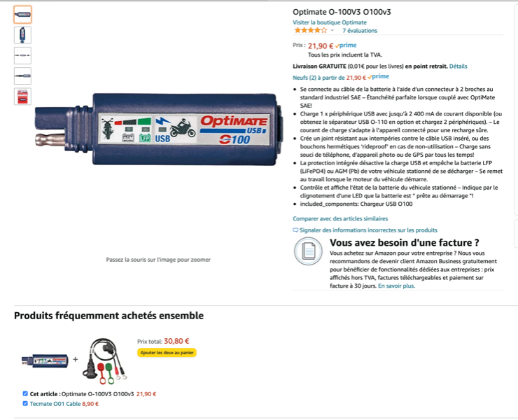

La protection intégrée désactive la charge USB, une heure après la coupure du contact pour éviter que la batterie se décharge – Se remet au travail lorsque le moteur du véhicule démarre.
Et ça, c'est une très bonne idée...

Tu crois vraiment que c'est la charge de ton téléphone à l'arrêt qui va ponctionner entièrement la batterie !
Sur la batterie de ma pôve fonte gelée fait souvent et j'ai chargé mon tel en economisant les 30 n'€uros !

Toute la question est de savoir si le moteur va démarrer !
