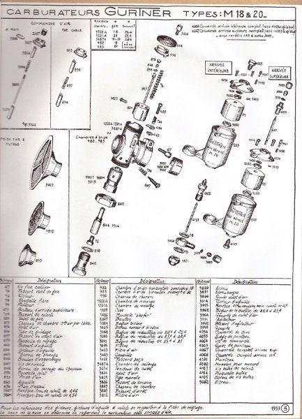

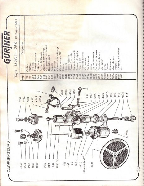

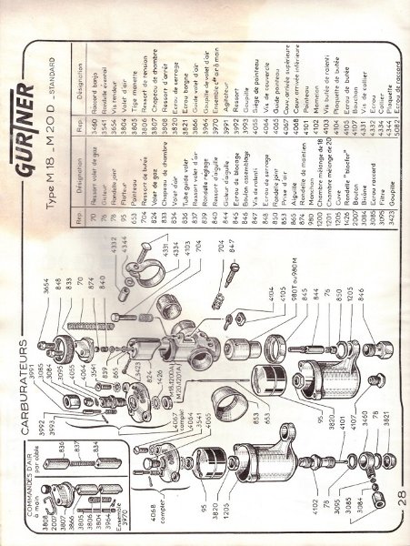

Salut Didier,
Si ça peut t'aider j'ai toute la doc Gurtner.
Voici les éclatés des carbus M 20 et variantes.
Si tu veux ces fichiers en haute définition, donnes-moi une adresse internet par MP ;) :old:

Le Gurtner M20D équipe aussi les terrot 350 latérales.
En laiton : avant guerre
En Zamac : après guerre
