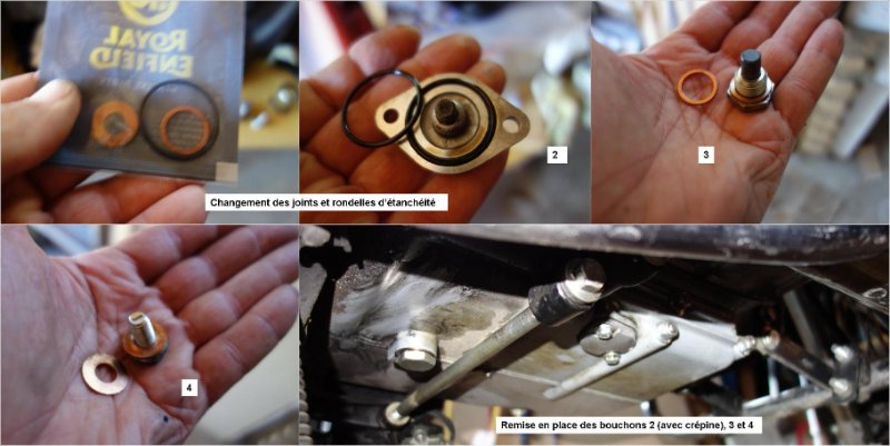

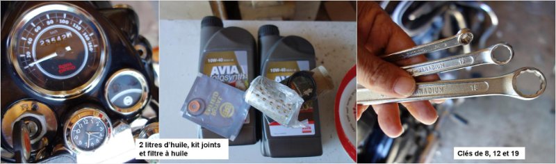

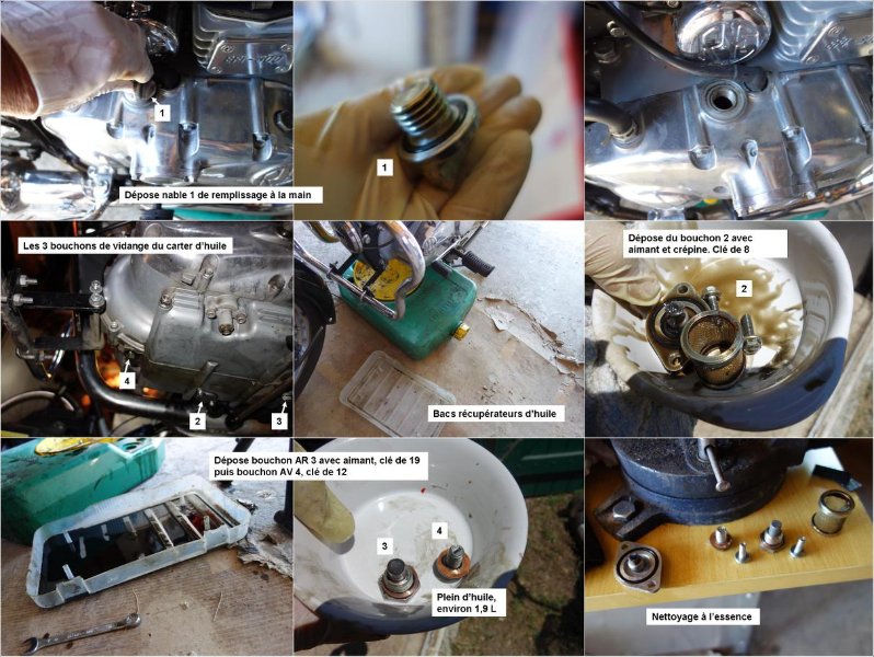

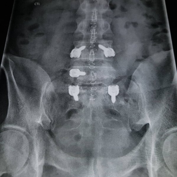

Ce tuto c'est JPV17 qui l'a réalisé et il est très bien.
- 1.jpg (47.08 Kio) Vu 2758 fois
- 2.jpg (123.34 Kio) Vu 2758 fois
- 3.jpg (63.47 Kio) Vu 2758 fois
- 4.jpg (136.11 Kio) Vu 2758 fois

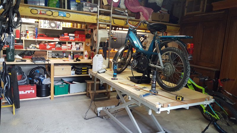

Au pire, si tu n'es pas serein, j'habite à Saint Lys,on fait ça ensemble,j'ai une table elevatrice qui est bien pratique !!
- Messages : 9362
- Votre moto : 350 Meteor
- Prénom : ALAIN
Re: VIDANGE 500 CLASSIC
Grégory Tlse a écrit :Au pire, si tu n'es pas serein, j'habite à Saint Lys,on fait ça ensemble,j'ai une table elevatrice qui est bien pratique !!
Je dirais même indispensable arrivé à un âge certain
Lit médicalisé acheté 30 balles sur LBC + planches qui vont bien
- 20210805_194719.jpg (134.22 Kio) Vu 2659 fois
