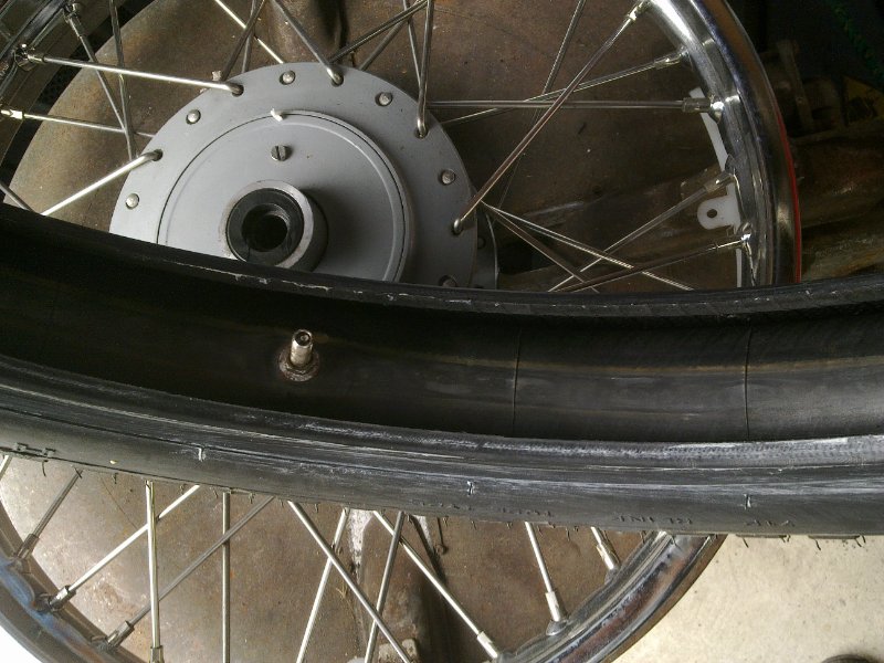

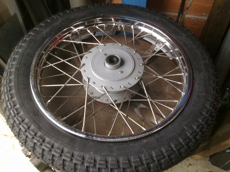

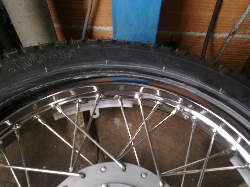

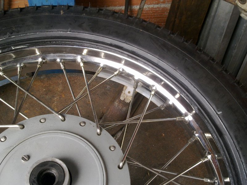

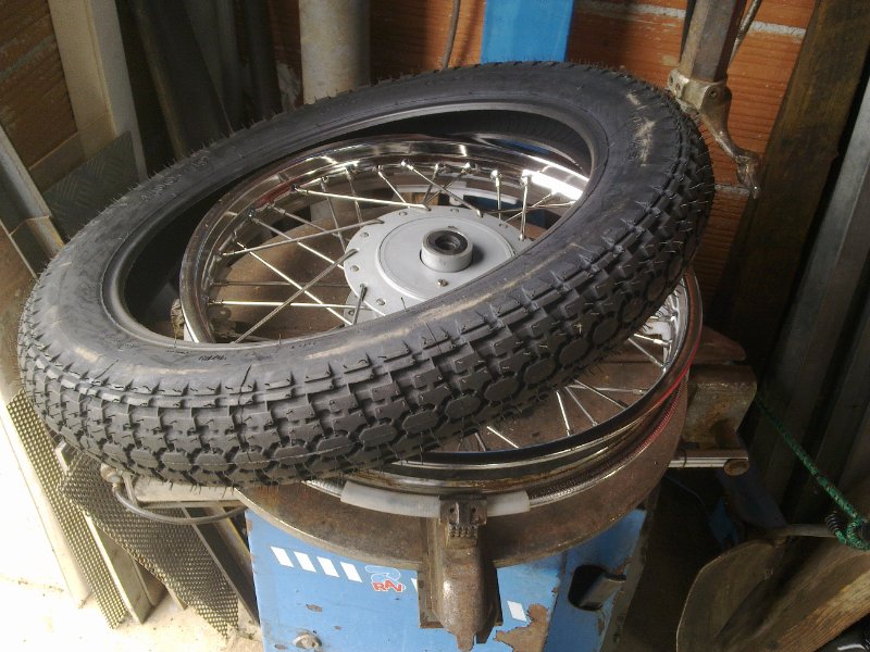

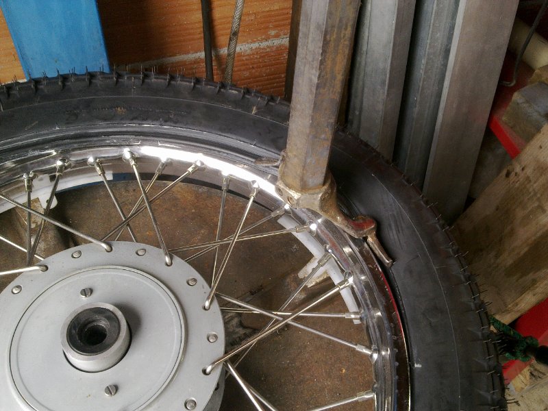

Et pour le montage du pneu avec ces chambres très raides, tu enlève l'obus, tu gonfle légèrement la chambre
pour lui faire prendre sa forme, tu la laisse se dégonfler, tu la place dans le pneu sorti complètement de la jante,
et tu monte le pneu comme si il n'y avait pas la chambre dedans, en passant en premier la valve par son trou
dans la jante, et en l'assurant en plaçant l'écrou, juste sur deux ou trois filets.
Important, ne pas oublier de graisser à la graisse Michelin ou au liquide vaisselle, les talons du pneu, pour
un montage plus facile.
