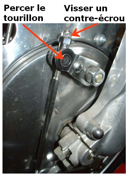

Parmi les Notes Techniques de HM, on peut trouver la modification du frein AV suivante :
Frein AV.jpg (159.76 Kio) Vu 2043 fois
Ce qui permettrait ensuite de régler l'attaque des deux cames avec plus de précision et avec une meilleure synchronisation.
Certains d'entre vous ont-ils effectué cette modification ? Pour quels résultats ?
Ce qui m'ennuie, c'est que pour la tester, il faille modifier une pièce de façon irréversible (le tourillon).
Après 500 km, je suis plutôt déçu par le comportement du frein AV. Pour un double came avec des mâchoires quasi neuves, il me semble tout de même bien mou alors que le frein AR n'est pas si mauvais que ça, et permet d'arrêter complètement la moto seul à vitesse modérée.
(Si HM s'est penché sur la question avec cette modif, ou propose même un kit de frein à disque, c'est que je ne dois pas être le seul ?)

Tout béotien que je suis, quel est l'intérêt de percer le tourillon? :mouais:

corto71 a écrit : quel est l'intérêt de percer le tourillon?
Attention, il faut impérativement lire la note technique car le cliché n'est pas très précis. Le tourillon est à percer en radial bien sûr, afin d'éliminer le taraudage et de faire le réglage via le contre-ėcrou, poignée de frein serrée, pour que l'action des deux mâchoires soit parfaitement synchronisée.
Merci pour vos retours. Non seulement mon frein AV n'est pas très mordant mais son ressenti est pour le moins flou à la poignée. Au vu des aberrations déjà détectées sur la Bullet, je crois que je vais devoir démonter pour vérifier que tout a été monté correctement lors du changement récent des garnitures. J'en profiterais alors sans doute pour réaliser cette amélioration.

Je suppose que tu as bien lu cette NT: il y a un tourillon pas à droite et un tourillon pas à gauche (qui se trouve en général en haut).
C'est le tourillon pas à droite qu'il faut aléser car on a plus facilement sous la main un écrou pas à droite.

Merci de ces explications, il est vrai que ça devient évident une fois expliqué. :)
