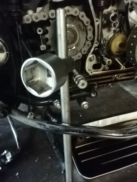

Voila c'est fait : Pignon de 19 dents et pallier supplémentaire sur vilebrequin de chez Carberry.
170 € de pièces + extracteur magnéto ( Hitchcock ) et 54 € réclamé par DHL soit : 224 €
Une douille de 46 prêtée par un agriculteur sympa de mon village et me voilà parti pour une petite séance de mécanique.
Ma plus grosse frayeur a été la remise en place du carter moteur à cause certainement de l'axe du sélecteur de vitesse qui ne voulait pas rentrer dans son logement !
Le reste s'est très bien passé, je n'ai même pas eu à changer le joint de carter.
J'ai fais un essai rapide hier soir sous le crachin, ça a l'air pas mal du tout. :super:
L'allonge je connaissais l'ayant déjà eu sur ma précédente 500 même modèle, par contre la ''Vibration réduction plate'' comme ils disent outre manche , SUPER !
Bien entendu il y a toujours des vibrations, moins fortes certes mais surtout uniformes quelque soit le régime et ça, j'apprécie beaucoup .
La moto est plus douce à piloter sans pour autant être ''molle'', elle n'a pas perdu son âme. :oué:
Merci pour les bon conseils du forum et merci aux tutos de You Tube
Dès que le temps s'arrange un peu je remonte sur la selle. :ouiiin:

Une couronne avec 2 dents de moins aurait donné le même résultat, pourquoi avoir choisi 1 dent de plus sur le PSN ?

Tout simplement parce que j'ai profité de l'ouverture du carter pour l'opération sur le vilebrequin.
Et puis pas besoin de démonter la roue.

D'après la photo de "l'escargot" il a un modèle à frein tambour donc pas possible de réduire la couronne c'est un bloc tambour d'une seule pièce, mais maintenant avec un PSB de 19 c'est plus un escargot mais un Lapin... :LOL:

:D Tu fais quoi avec une douille de 46?

corto71 a écrit ::D Tu fais quoi avec une douille de 46?
Je démonte et remonte le pignon de sortie de boîte. :)

Bien oui c'est du 46, pas facile à trouver.

Ok, pensais pas que c'était aussi balèze, ça devrait le faire avec ma big-one clé anglaise. :)
Effectivement, la flasque avec le frein à tambour c'est pas donné.
Mais perso, je trouve quand même que la chaine est bien près du carter avec le pignon de 19.
De fait j'ai opté pour un rapport 18/36 ce qui vaut le 19/38.
J'avais fait changé le pignon par le concess à la 1ère révision d'où mon étonnement devant la grosseur de cette douille.
La couronne, je l'ai fait moi fingers in the nose. :D
Avec ce rapport de 1/2 la moto ne vibre plus avec une vitesse de croisière de 100/110 compteur, le moteur ronronne dans ses tours et je suis bien plus en confiance sur nationale pour m'inscrire dans la circulation.
Pour l'instant je vois pas l'utilité de monter ce palier supplémentaire.
Sur petite route on joue un peu plus avec la boite, ça me plait. :oué:
Merci de cette réponse :chapo:

Bon à savoir, dimanche je vais aux puces, je vais trouver ça
