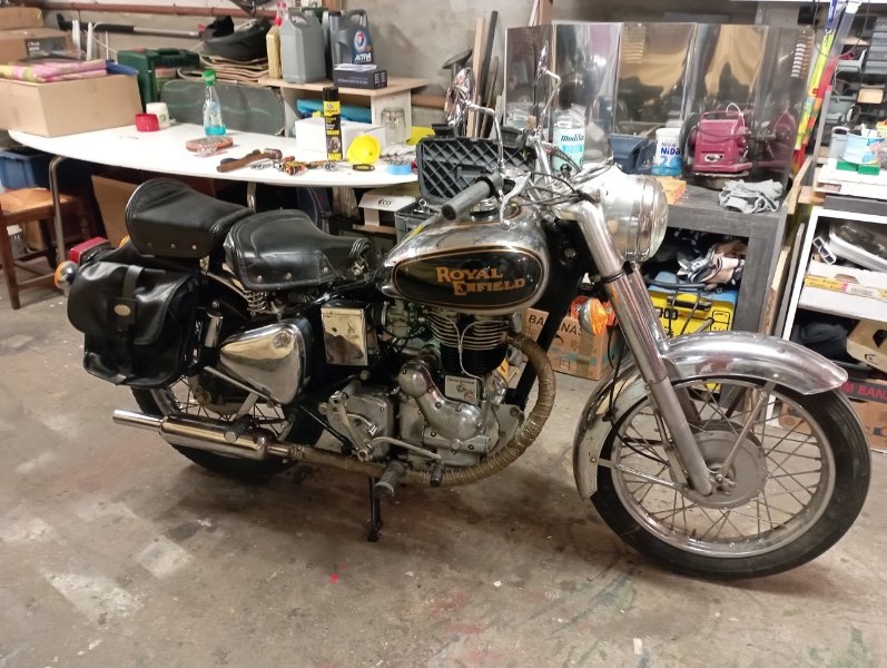

Bonjour à tous, comme dit dans ma présentation je rencontre des soucis avec ma Bullet 350 de 1966.
Elle est toute d'origine sauf un allumage électronique Eureka, elle démarre au quart de tour mais après quelques minutes d'utilisation le moteur se coupe. Pendant plusieurs minutes je n'ai plus rien niveau phare klaxon ect....puis cela revient et elle redémarre pour quelques minutes encore puis rebelote....
Je n'ai à priori pas de faux contact et la batterie est neuve, je précise que bizarrement l'aiguille du mano Ampère bascule dans le moins dès le contact et ne bouge pas au démarrage c'est seulement après quelques minutes de route que l'aiguille commence à basculer légèrement vers le centre.
Je pense avant tout a un problème de régulateur mais j'aurais bien besoin de vos avis.
Merci d'avance.
Boris

ta bécane que tu nous a présenté dans ton post de présentation, heu... elle n'est pas "toute d'origine".
Le numéro de série de la CG (de collection ?) est peut-être d'origine, mais pas le reste. Ta moto est un assemblage de pièces de Bullet-India de différentes époques allant des années 66 (pour le cadre ou le carter moteur) aux années 90. Ça n'en fait pas une mauvaise moto, mais ça indique qu'il ya eu des bricolages... la présence d'un allumage électronique et d'un bandage d'échappement inutile le laisse en tout cas présumer.

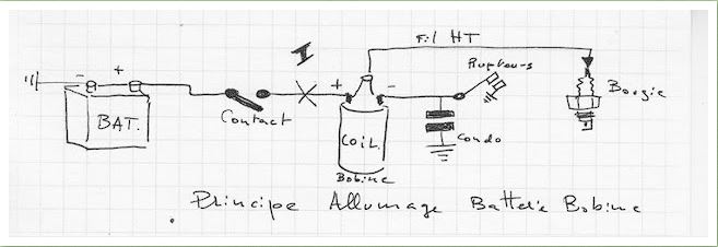

Je vais procéder par ordre comme tu le préconise, si je peux abuser aurais tu un schéma pour remonter le système d'origine vis platinées ? Je connais le principe de base mzis je préfère ne pas tatoner la dessus.

Boris a écrit :...aurais tu un schéma pour remonter le système d'origine vis platinées ? Je connais le principe de base mzis je préfère ne pas tatoner la dessus.
Encore merci
Boris
Désolé, je n'ai pas de schéma, mais ça doit se trouver ici.
C'est assez simple : faut caler le piston à la cote pleine avance, placer le plateau de rupteur complet, régler l'écartement du rupteur pleine ouverture à 0,4 mm et faire osciller le plateau d'avance jusqu'au moment où le rupteur s'ouvre (lampe témoin ou multimètre positionner sur résistance ou feuille de papier à cigarette).
Un fil arrive du + contact et passe par la bobine, le rupteur et le condensateur et retourne à la masse.
Je pense que des copains vont te mettre des liens vers les plans qui vont bien...

Le principe est d'une simplicité... élémentaire :
https://ded31-royal-blog.blogspot.com/p ... tuces.html
