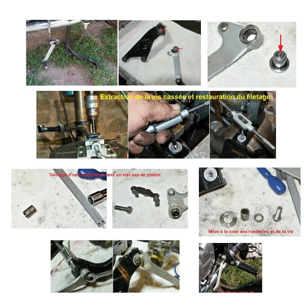

La vis entretoise qui tient le sélecteur a cassé, sans choc ni chute je pencherais pour un défaut de matière, quelqu'un a il déjà eu ça ?
C'est pris en garantie mais en attendant d'avoir la pièce j'ai réalisé une réparation de fortune

:D, bravo, et bien joué...

Belle réparation. :oué:
Me casserais pas à remettre le truc d'origine!

corto71 a écrit :Belle réparation. :oué:
Moi non plus, c'est même probablement mieux comme ça! :oué:

ça tiendra sûrement mieux que de remettre de l'origine :FB:
