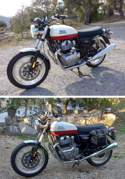

Faudra quand même pas oublier de vérifier que cela ne perturbe pas l'ABS. Quand j'ai fait l'inverse avec la roue avant de mon Interceptor (19 pouces sur moyeu ABS, d'origine en 18 sur cette moto), j'ai eu des défauts qui sont apparus jusqu'à ce que je monte un pneu plus gros à l'arrière (140/70/18 au lieu du 130/70/18 d'origine) pour compenser (un peu) la différence de circonférence. Depuis plus de défaut (environ 8000 km depuis la modif).
:mouais:
La version roue avant de 19 / gros pneu arrière est sur la photo du bas. :oué:

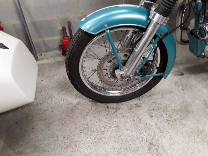

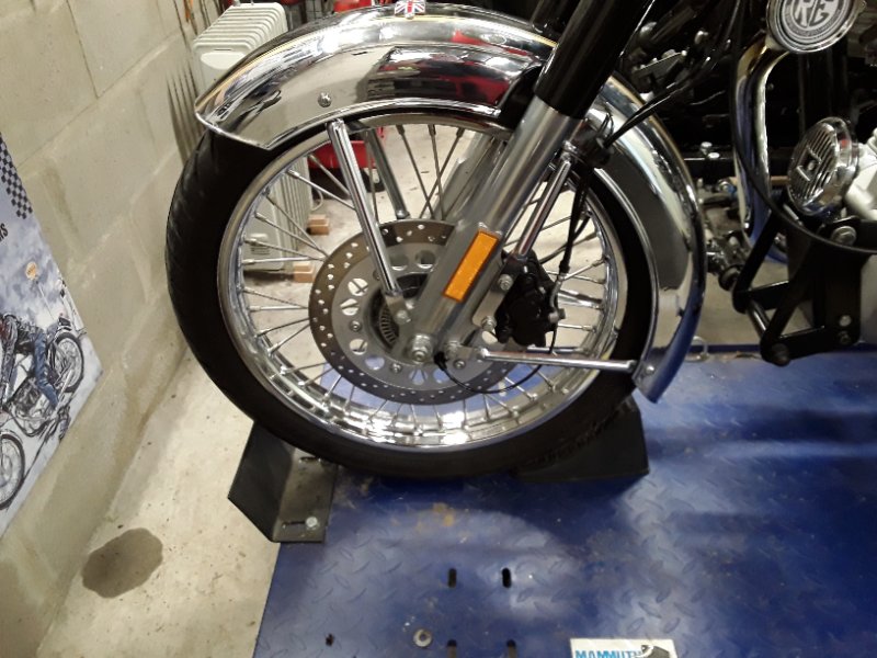

Quelques explications, la roue de 18" pour l'avant (en remplacement de ma roue en 19"), c'est pour espérer gagner un peu de légèreté dans ma direction.

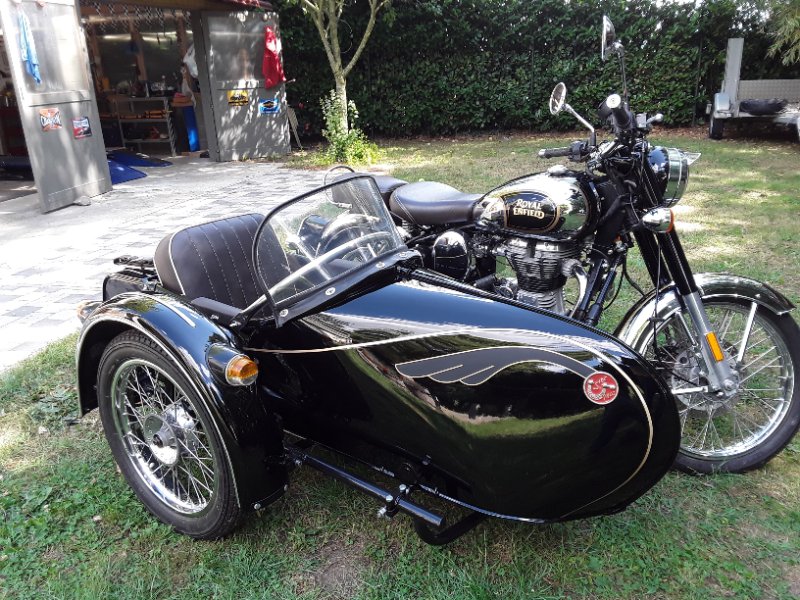

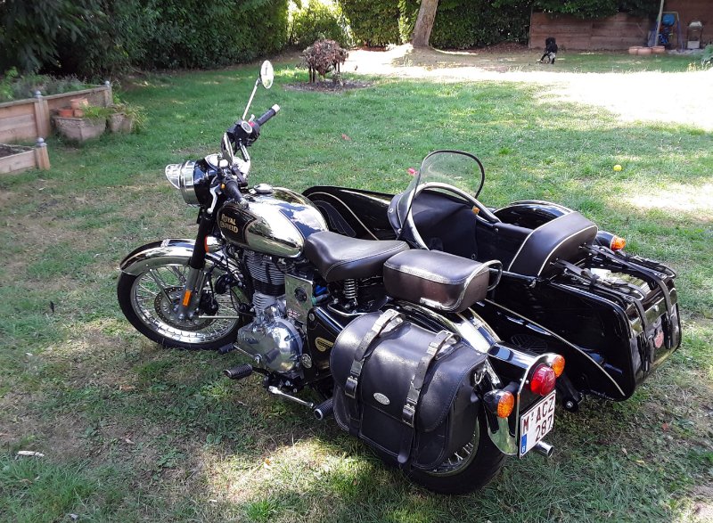

Je m'explique, précédemment j'avais une fourche avec déport sur mon side-car et qui possédait une roue avant en 18" (Classic 2010), la conduite était très agréable et légère.
Après changement de modèle de moto pour un modèle plus récent (Classic 2018), fini le déport et en prime j'ai une roue de 19" à l'avant avec ABS.
Comme je roule systématiquement avec ma passagère préférée :mrgreen: l'ensemble est devenu trop physique pour le plaisir que j'en retire, seul c'est tout à fait gérable...Seulement le plaisir à deux c'est encore mieux ! :036:
Une fourche avec déport coûte près de 1800 euros et règlerait le problème seulement j'ai pas trop envie de faire ces frais...
J'ai imaginé qu'en réduisant le diamètre de la roue avant et en remplaçant le guidon pour un modèle un peu plus large, la direction serait peut-être moins lourde.
Je précise que le side-car est réglé pile-poil comme avant, les attaches n'ont pas bougé, le pincement est de 12 mm, il roule bien droit
Une autre piste, si je réduis la précession à 20% ou lieu de 25% de l'empattement, gagnerais-je en légèreté de la direction ?
Y a-t-il un risque de mettre la cabane sous le chien dans les virages à gauche ?
