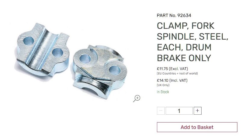

Je recherche la référence des brides Image inférieures de fourches en aluminium sur ma Royal Enfield Bullet 500 de 1965 Il y a deux brides avec des entraxes de fixation de diamètres différents.
Une côté gauche avec un diamètre de l'axe de roue de 14 mm et entraxe des deux vis de fixation de 28 mm, et le côté droit qui m'intéresse à un diamètre de l'axe de roue de 14 mm et un entraxe des vis de fixation de 26,50 mm.
La pièce du côté droit a une fissure sûrement trop serrés ?.

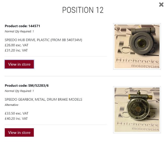

L'entraînement du compteur Image sur la roue a grippé du fait de l'usure des pignons dentés Image et le câble s'est enroulé sur l'axe de la roue. Lors du démontage j'ai constaté la pièce fissurée sur la bride
Par précaution, je préfère la changer. Savez-vous où je pourrais trouver ces brides aluminium ou ferraille, et l'entraînement du compteur en alu et surtout les références des pièces neuves ou d'occasion ?.

Perso j'ai remplacé les brides alu d'origine par celle acier de chez Hitch.
https://accessories.hitchcocksmotorcycl ... orks/11694
Tu y trouveras aussi l'entrainement du compteur.
