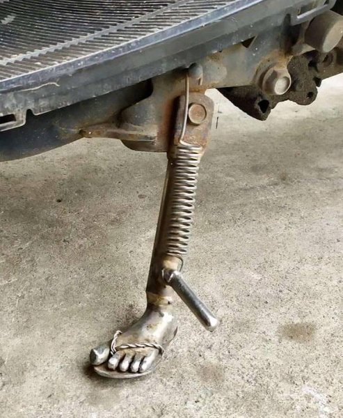

:oué: :oué:
Ca va être super chouette :)
On attend la photo quand ce sera fini.
Un jour, j'ai vu ça sur Nenette :mrgreen:

Pas mal :super:

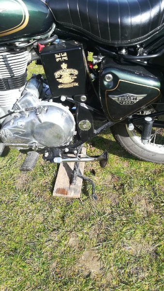

J'ai fait ça maison. + 3 cm avec un patin plus large . ça aide bien pour débéquiller la moto chargée.

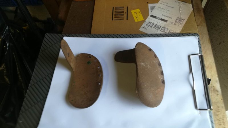

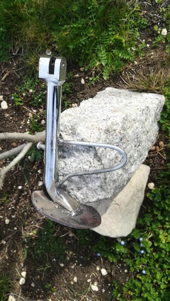

après une sciatique corsée, je me suis penchée sur la béquille. Finalement je l'ai modifiée mais pas en longueur. On verra à l'usage , en attendant j'ai copié l'idée sur celle du funduro .

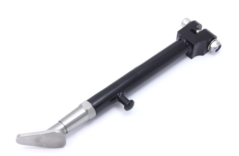

side stand.jpg (29.62 Kio) Vu 3313 fois
Béquille réglable en hauteur : en vente chez Hitchcok 74 livres.
2 modèles différents un pour EFI euro III, un pour EFI euro IV.
De belle qualité et très efficace. :oué:

Oui c'est une possibilité, mais si je peux économiser 70 livres , je pense changer le guidon et la selle . Là ça m'a couté deux baguettes de soudure .

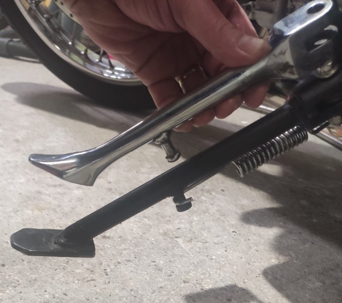

Sur mon 500 classic EFI ,je trouvais la moto bien trop incliné e j ai soude une tête de marteau de 2,5 cm de hauteur,c est nickel et bien plus facile à sortir.

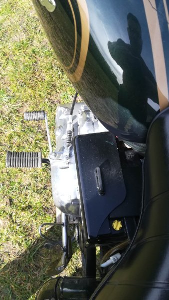

Salut, comment avez-vous fait pour retendre le ressort ? Je le trouve particulièrement costaud !
500 Classic 2017
Messages : 7284
Re: rallonge de béquille latérale
Messagepar claude et flo condrieu » 15 avr. 2026, 22:53
Perso je l'enquille ( le ressort ) sur son acroche sur la béquille, démontée de son axe,
et ensuite je la remet en place avec un peut de force sa passe et je remet son boulon d'axe.
Maintenant tu peux aussi remplacer le ressort par un moins costeau.
Ce que j'ai fait sur la Bullet à Flo.
Ma voisine, Marie pour ceux qui la connaisse qui avait la classic à skyrangers,
vendue à denis, c'est racheté la même Méteor que Jadis.
Le ressort de sa béquille est ( inconfortable ) tellement il est dur.
Choisi un ressort qui permet juste à la béquille re restée repliée,
elle n'est pas lourde, elle n'a pas besoin de ce qu'ils montent à l'usine.

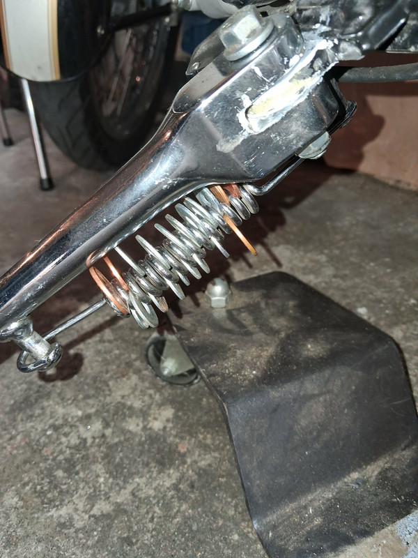

Messagepar Fatalan » 16 avr. 2026, 16:59
Je suis à la recherche d'un autre ressort, celui d'origine est bien trop costaux !
En attendent j'ai trouvé une solution pour allonger le ressort en y intercalant des flottes.
