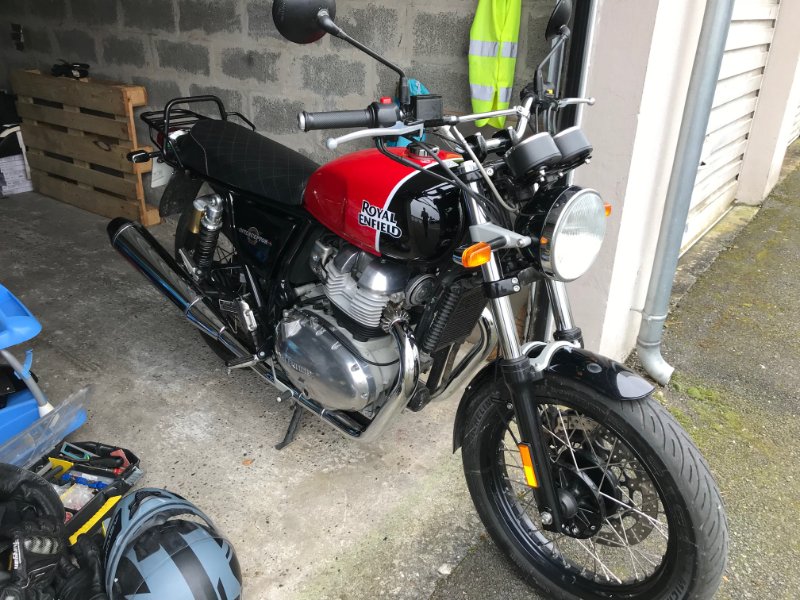

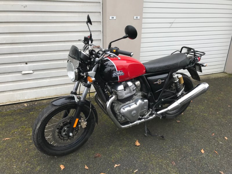

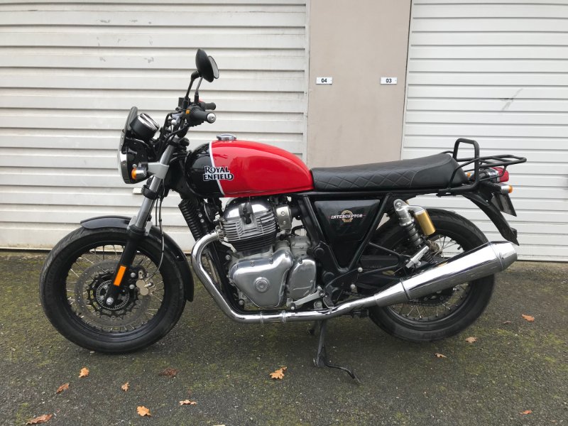

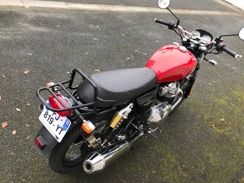

Hello à toutes et à tous,
Je me suis présenté il y a quelques semaines, je suis Vincent de Bordeaux.
Je me permets de vous présenter à son tour ma nouvelle monture, un Interceptor 650 de 2019. J'étais pas fan du Vanishing Red, mais c'est lorsque je l'ai vue en vraie que la magie a opéré !
J'ai déjà un peu mis les mains dedans, histoire de me familiariser avec la bête, notamment en démontant l'optique pour retirer la bulle courte (juste une histoire de goût ... et pour le plaisir de bricoler un peu !).
J'ai trouvé cette bécane d'occasion par hasard à 10 minutes de chez moi, d'une personne réellement très attentionnée ... le trajet retour a duré 1h30 :-D. J'ai fait des détours comme jamais, je suis vraiment ravi de la position, de son comportement, de son confort !
