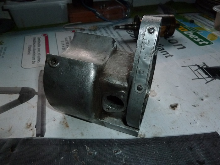

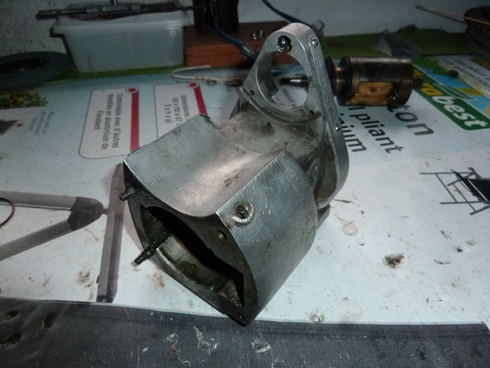

Bonjour je suis a la recherche d'un carter de magdyno Lucas pour la Bullet G2 de Nelska

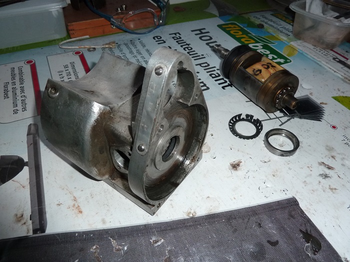

je m'étais aperçu à la dépose qu'il y avait un peu de battement au niveau du roulement côté entrainement , et ho surprise au démontage :ipleut:

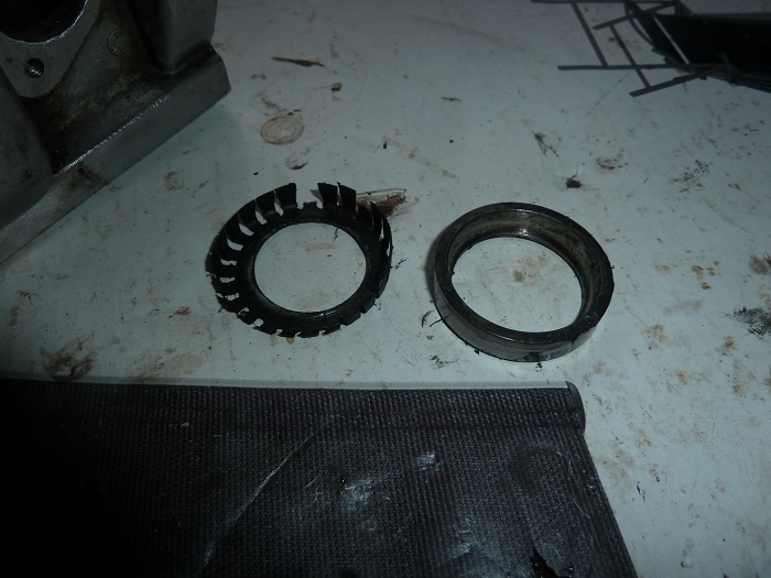

Ils avaient pour limiter le jeu , mis un " clinquant " de caoutchouc entre la bague externe du roulement et le carter :larme: :larme:
Alors si quelqu'un avait ça à prix sympa qu'il me fasse signe ;) ;)

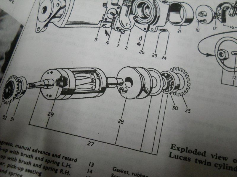

Je suppose que tu sais qu'il y a des bagues en carton en forme d'étoile d'origine? Je fais ça dans du papier à joint,
car c'est vendu au prix de l'or et il faut plusieurs épaisseurs pour faire des essais. Je me demande si il est vraiment
utile de changer ton carter de magnéto.Il ne faut pas mettre de clinquant car la masse va se faire par les billes et
ça les esquinte rapidement.
