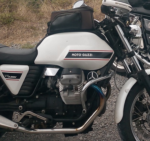

La Guzzi de Pinsolette à 90 000 km :)
Sauf nos HNTR qui ont les pots noirs :polom:

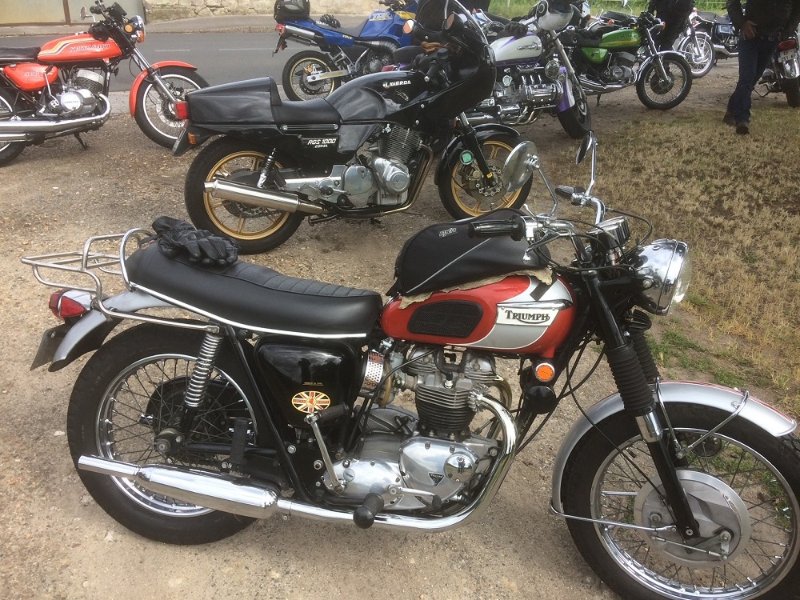

Pas sûr que les pots "bleus" soient une fatalité...Sur des motos anciennes, et même anglaises, les tubes sont parfois à peine jaunis, comme sur ma T120 de 1969...(que Marco connait bien pour avoir participé à son dépannage lors d'un BRITALIA en 2015... ;) )
T120 2019.jpg (145.6 Kio) Vu 3110 fois
Je roule pourtant plus souvent à 5000 tours qu'à 2000, donc sans nécessairement la ménager...Mais avec uniquement du SP98 et un bon réglage air/essence...et des bougies CHAMPION (pas NGK ! :polom: ) toujours de couleur marron-chocolat clair.

pinsole07 a écrit :La Guzzi de Pinsolette à 90 000 km :)
Étonnant ! Ma Guzzi v7iii n'avait aucun pots bleus ! :mouais:
