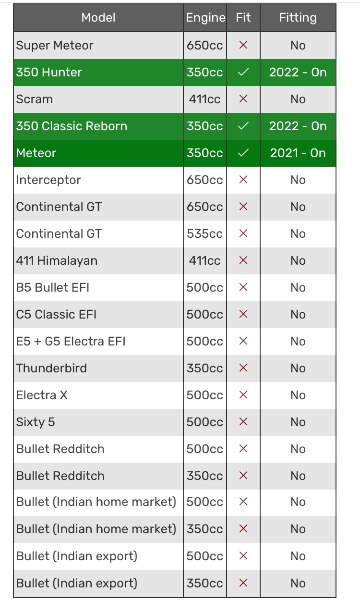

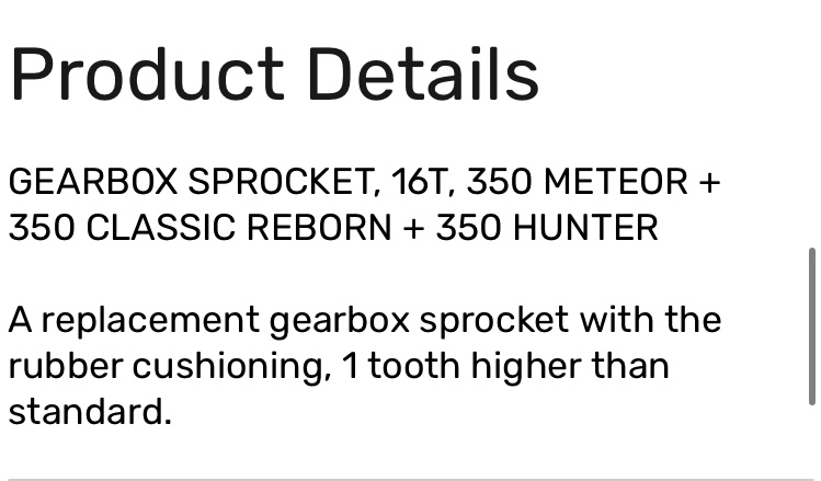

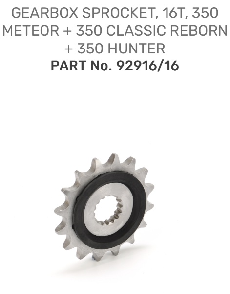

J'ai bien pris en compte tous les avis et conseils de chacun sur le changement de pignon sur une RE :D
Cependant, j'en ressens le besoin: je roule souvent à deux età Madrid (où je vis) malheureusement il faut parfois souvent faire de l'autoroute.
Je ne trouve pas ce pignon 16d pour ma newbord 350, sur Hitchkock il n'est plus disponible.
Des idées ?
PS: encore une fois je viens pour des recommandations sur l'achat et non pour être dissuadé de nouveau :amour:

Il sera disponible sans tarder. Tu peux regarder sur les sites indiens de l'abbé.
C'est le même qu'une EFI?

Ça semble être spécifique au moteur 350 de nouvelle génération (J).
