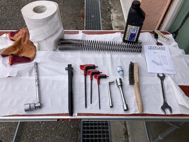

Alors j'ai reçu mon kit qui comprend 2 ressorts , un bidon de 1 litre en 15W , une petite quantité de graisse pour mettre sur les joints sous les caches poussières que je pense être de la graisse silicone , un mode d'emploi en Anglais et 4 autocollants .
Pour faire la vidange et changer les ressorts j'ai mis heure et demi en prenant le temps de blaguer avec mon voisin .
Je ne vous ferez pas de tutto pour le démontage de la fourche il en existe plein sur YouTube , il vas vous falloir comme outillage :
3 clés Allen , 3, 4 et 5 une clé de 24 pour l’écrou de roue , une de 22 pour démonter les bouchons de fourche , une clé a pipe de 12 pour l'étrier de frein , une brosse métallique pour nettoyer les filets des boulons pour enlever l'ancien frein filet , du frein filet ( je préfère le bleu ) , une clé dynamométrique pour les puristes et des colliers rizeland .

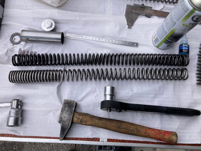

Alors je connais pas la viscosité de l'huile d'origine qui à 8500 km et qui est propre mais elle est terriblement épaisse , bien plus que 15 W livré dans le kit , les ressorts du kit font 5 mm de diamètre contre 5,3 mm pour ceux d'origine et il faut remplir le fourreau de fourche sans ressort en position basse a un niveau de 200mm du haut de fourche , préconisation fournisseur du kit donné dans la dernière page du mode d'emploi .
Le ressort d'origine est celui de droite
1 ère astuce débloquez les bouchons de fourche clé 22 avant de déposer cette dernière .
2 eme astuce faites le premier changement de ressort et remonter et faites la comparaison avec le deuxième fourreau pas encore fait la différence est flagrante

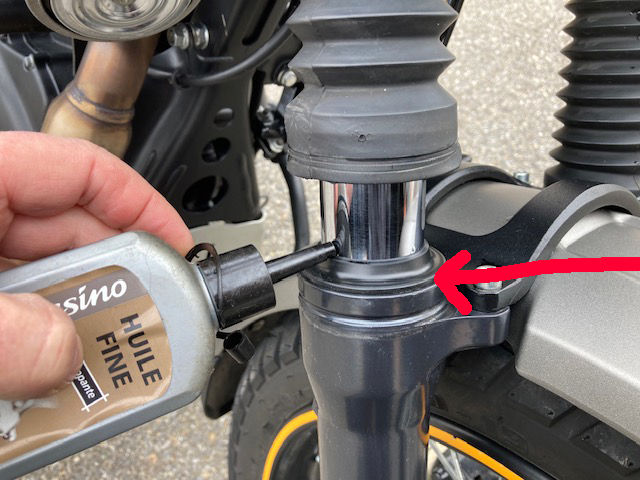

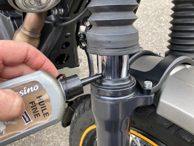

Une dernière astuces , relevez de temps en temps vos soufflet de fourches , enlevez la poussière sur le tube , mettez un goute d’huile fine sur sur le cache poussière , faites fonctionner votre fourche une dizaine de fois et vous verrez un peu de poussière collé sur le tube qui sort de dessous le cache , essuyez et c'est reparti pour un tour :003:

Plutôt que de balancer de l'huile, ce qui au final ne fera qu'une infâme patia, il est préférable de soulever le cache-poussière à l'aide d'un tournevis fin, pour nettoyer en dessous...
