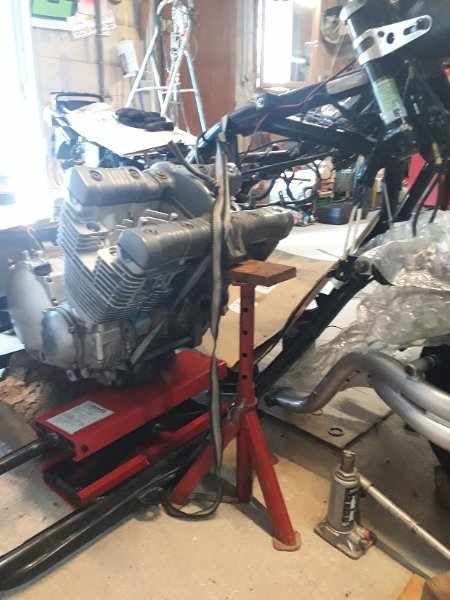

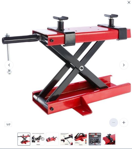

pprabi
Messages : 1022
Prénom : Eric
Re: béquille d'atelier pour super météor
Messagepar pprabi » 06 juil. 2026, 11:05
Pour ma part j'utilise celui-ci (ACERBOS, 59€ chez ManoMano), modifié avec des roulettes par ex pour sortir mon moteur de Yam attelée:
