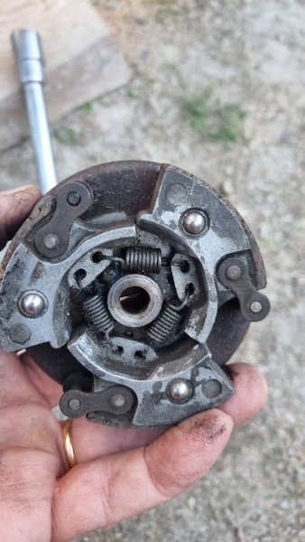

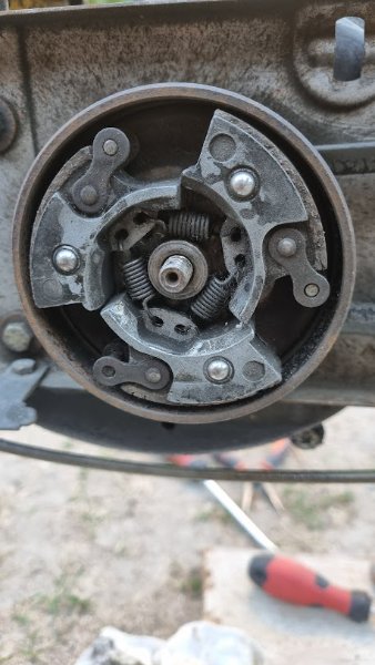

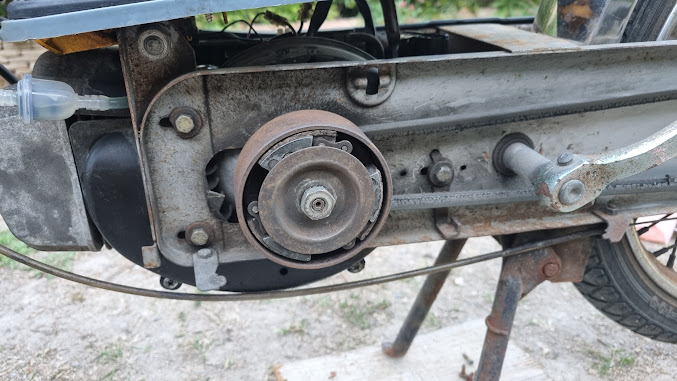

Le responsable de cette petite panne était l'embrayage centrifuge qui n'était plus serré avec son écrou de 17. Etonnant, peut-être que cet arrêt de 23 ans et cette reprise sur les chapeaux de roues il y a peu de temps l'a chauffé et desserré ? Je ne sais pas.
Toujours est-il que j'ai démonté l'embrayage, constaté qu'il me semble un peu usé irrégulièrement mais en le replaçant, j'ai pu redémarrer.
Il n'était pas assez serré comme dit précédemment, et je n'avais plus de compression puisqu'il n'entraînait plus rien. Bref, ça refonctionne...
Maintenant, je cherche une courroie trapézoïdale (vous pouvez constater sur les photos que l'actuelle est en très mauvais état), j'en ai trouvé une chez un vendeur motoculture à Chinon, elle est moins "haute", j'espère qu'elle va bien aller au fond de la "gorge" et que ça va fonctionner. Pas eu le temps de l'installer aujourd'hui.
