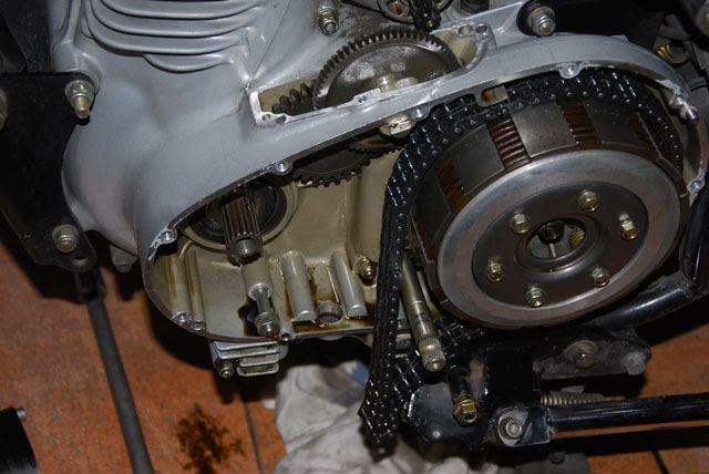

Salut à tous

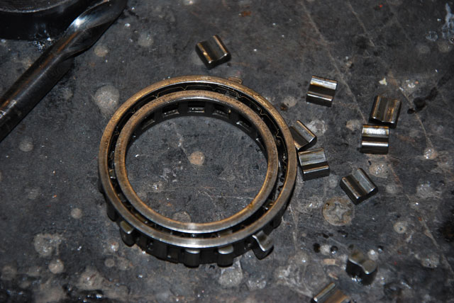

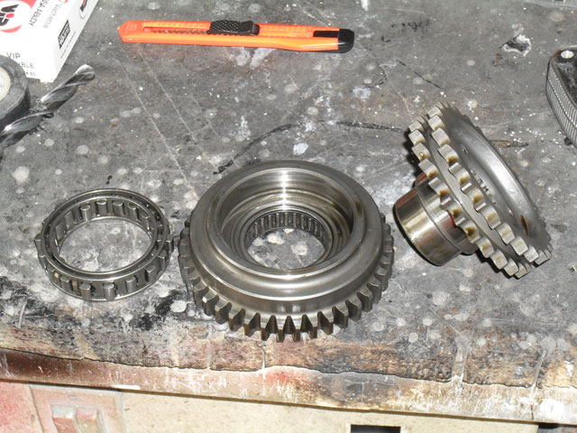

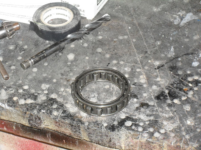

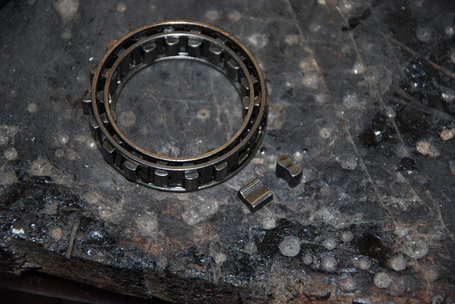

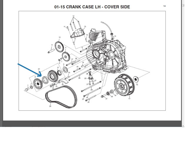

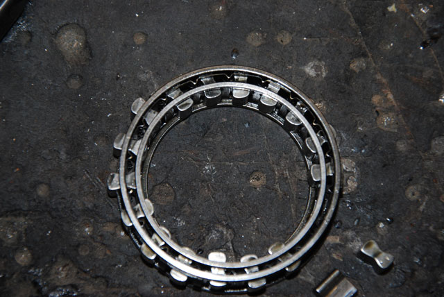

Sur ma moto une Classic EFI sans kick j'ai eu un bruit assez important de pignon lors du lancement du moteur. J'ai d'abord cru à un problème de roue libre du démarreur. Après dépose du carter il s'est avéré que j'ai un jeu important dans "l'embrayage à roue libre " référencé A1 dans la part list, n° 570153 "Sprag Clutch Assembly". Cette pièce démontée, les pignons sont en parfait état, mais le "roulement" spécifique présente le jeu important. Question, est ce que quelqu'un a déjà eu ce problème? Peut-on trouver le "roulement" seul car la pièce complète coute dans les 180£........................
L'emplacement de la pièce
Une fois l'ensemble démonté.
Le "roulement spécifique seul qui me pose problème.
Merci de m'aider :D

Aïe !!! Pas de bol Phiphi.
Je ne peux malheureusement pas grand chose ne connaissant pas l'effie.
Regarde sur la tranche du roulement si tu ne vois pas une réf de roulement. Ce serait bien étonnant qu'ils n'aient pas utilisé un roulement std.

C'est pas un roulement !!! C'est la roue libre de démarreur.

Tout à fait c'est pas un roulement, aucune ref de gravé dessus, et les galets ont la forme de petis os..............
Cette pièce se trouve seule ou pas.
Pouvez pô laisser cette pauvre petite Bullet comme ça............................ :cry:

Si c'est, et je crois volontiers Jivaro, la roue libre du démarreur, sache que tu n'es ni le premier ni le seul à subir ce problème. Ni nonplus, sans doute le dernier :demon:
Après quelques bruits suspects à l'Aigoual, mon démarreur électrique à déclaré forfait à Dourdan. Des "craquements" d'une rare intensité lorsque j'essaie de le faire fonctionner + un "collage" intempestif du relais. La totale, quoi.
Selon certains, il faudrait que je fasse remonter le décompresseur automatique (qui a été viré sur conseil de l'importateur de nos machines) avant de changer cette roue libre. Devis estime 350 € !! :demon: :demon: :demon:
Mais j'ai plus de chance que toi, j'ai le Kick. Avec les leçons d'Isawood et les conseils avisés de Louis911, j'y parviens et je crois que je vais définitivement oublier le petit bouton magique ??
Question : est-il possible d'adapter un kick sur ta machine ou est-ce impossible ?? réponse attendue des spécialistes.

Es tu toujours sous garantie ?? Dans ce cas, le problème ne se pose pas. Je regarde pour te dire si ça s'achète seul ou avec la moto complète.

Bon, je viens de jeter un œil, a priori, ça ne se détaille pas, et c'est un peu cher. Mais pas de conclusion hâtive. Je téléphone demain a l'importateur pour en parler, et essayer de comprendre pour trouver une solution.

Il semblerait que l'ablation du décompresseur automatique dont l'importateur disait que "ça ne sert à rien sur une EFI", provoque des problèmes de roue libre de démarreur.
Le concessionnaire qui m'a vendu ma moto, mais qui n'a pas "opéré" car j'avais entre temps changé de région, m'avait prévenu que le risque était important.
Confiant dans la parole de l'importateur, j'ai négligé le risque et crac.
Ma garantie est passée depuis 1 ou 2 mois seulement et j'ai l'intention de faire un courrier gentil mais ferme à l'importateur pour lui demande au minimum un geste commercial.
J'aimerais bien que tu confirmes, tant pour Phiphi que pour moi, que tu détailles ce que tu appelle "un peu cher".
En tous cas, je suis bien énervé sur ce coup là. Moi qui chantais partout les louanges de l'EFI, je l'ai saumâtre.

Bonjour, les possesseurs de MZ à moteur 500 rotax avaient tous des problèmes de bris de roue libre de démarreur. je crois que c'était quand ils arrêtaient le moteur, si le piston repartait en arrière en ne passant pas la compression la roue libre de démarreur prenait un coup dans les dents et finissait par exploser. Du coup ils arrêtaient le moteur en décompressant pour éviter ça.
Peut-être est-ce une piste pour vous et qu'en pensent les vrais mécanicien ?

brunoetz a écrit :Bonjour, les possesseurs de MZ à moteur 500 rotax avaient tous des problèmes de bris de roue libre de démarreur. je crois que c'était quand ils arrêtaient le moteur, si le piston repartait en arrière en ne passant pas la compression la roue libre de démarreur prenait un coup dans les dents et finissait par exploser. Du coup ils arrêtaient le moteur en décompressant pour éviter ça.
C'est ce qui était arrivé avec mon Electra : un coup de piston sur un calage dans un demi-tour moteur froid.
Le moteur a du repartir en arrière et crac ! ImageImageImage

Sur les Norton,quand ça se bloquait,ça pouvait aller jusqu'à vriller le bout du vilo... :cry: Sur celle de mon pote je n'avais eu qu'à supprimer le système.
Oui,ça serait très bien de ne pas supprimer le décompresseur automatique,qui marche parfaitement sur des millions de moteurs industriels.
