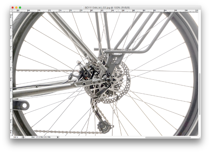

Messages : 34672
Re: Trek 520, frein avant qui fait dévier la roue
Messagepar fab le motard » 20 oct. 2022, 13:08
https://s3-us-west-2.amazonaws.com/thep ... _MJ_02.jpg
il n'y a pas de papillons la tige filée se fixe sur une pièce sur le bas de fouche

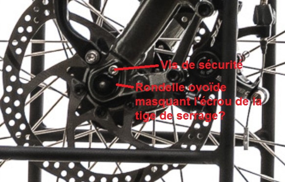

Messagepar bern95 » 20 oct. 2022, 15:52
Trek 520'-2022-10-20_152248.jpg (87.68 Kio) Vu 4551 fois
Merci Fabien pour cette photo du côté gauche de ton vélo.Il est difficile de bien voir sur cette photo la partie axiale.Si je comprends bien, l'écrou de la tige de serrage serait maintenu en place par une petite vis six pans creux; à moins que l'écrou de la tige de serrage soit masqué par une rondelle ovoïde solidaire de la fourche par cette petite vis. Ainsi si le verrouillage côté droit venait à s'ouvrir inopinément la roue ne pourrait s'évader. Est-ce cela?
Ce qu'il te faudrait faire c'est vérifier lorsque le vélo est posé au sol, si possible vertical que l'axe de la roue (pièce 7 sur l'éclaté) porte bien au fond des deux pattes de la fourche.

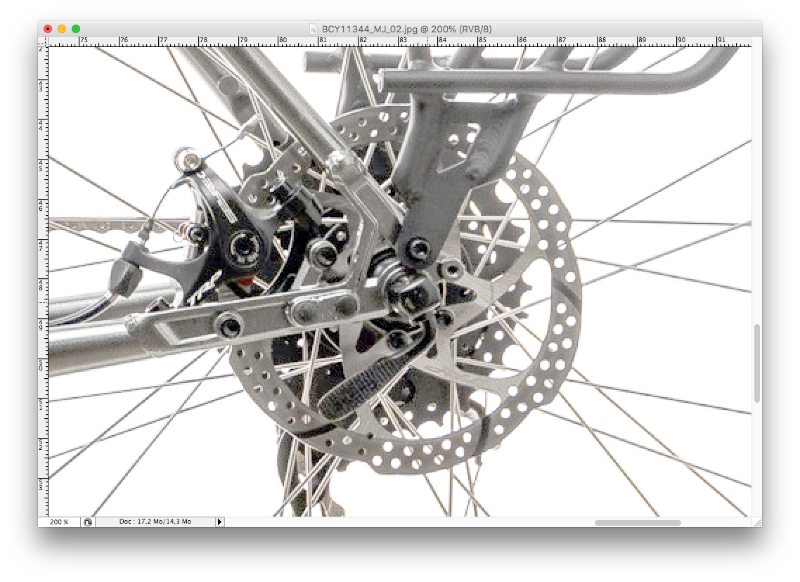

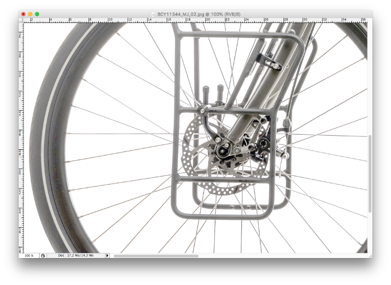

Messagepar mimi.lulu » 20 oct. 2022, 15:57
bern95 a écrit :Il est difficile de bien voir sur cette photo la partie axiale.
C'est mieux là ?
Roue arrière :
Capture d’écran 2022-10-20 à 15.55.56.png (499.71 Kio) Vu 4550 fois
Roue avant :
Capture d’écran 2022-10-20 à 15.55.37.png (417.94 Kio) Vu 4550 fois
Capture d’écran 2022-10-20 à 15.56.03.png (510.36 Kio) Vu 4550 fois

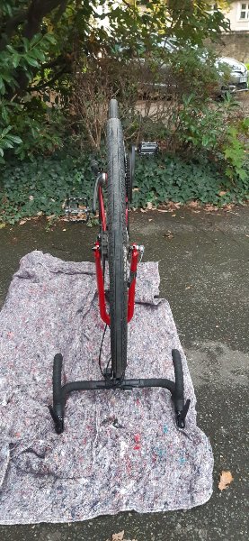

Messagepar fab le motard » 20 oct. 2022, 18:21

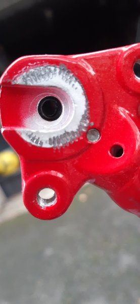

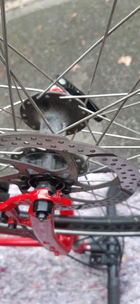

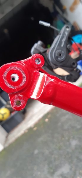

Alors je dois pyschoter un peu, j'ai retourné le velo, bien mis la roue, ... tout me parait droit.
J'ai roulé, freiné, je trouve toujours que la roue part vers la gauche.
Mais je vais partir sur l'hypothèse que la fourche est plutot souple, en alliage, le frein est puissat, donc ca bouge, ca se tord, facon de parler.
J ai mis des photos de la fixation de la roue
J ai pris le D4 de route... quand on freine ca va bien droit, mais on sent que tout est plus rigide
Je ne sais pas si je vais aller plus loin sur ce soucis qui n'en ai pas un on dirait.
