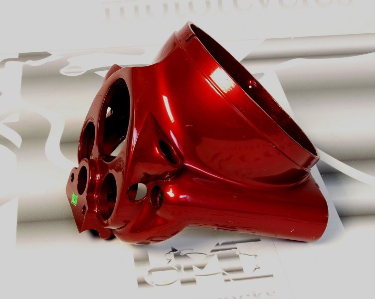

Ben comment t'as fais pour virer le phare , c'est pas pris avec sur cette RE ?

D'origine, sur les Bullet ou autre RE, oui.

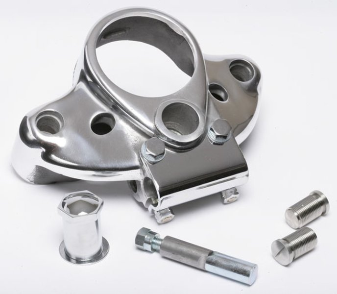

Mais pas sur une trial. Il existait un té de fourche supérieur particulier, qui englobait le compteur de vitesse, comme sur les modèles précédents de RE. Exit le phare qui venait sur les versions route, se fixer avec des pattes autour des tubes de fourche comme sur ta Bultaco.
Ce té de fourche, c'est mon pote Herny Price qui me l'a filé.
On le voit mieux sur cette photo.

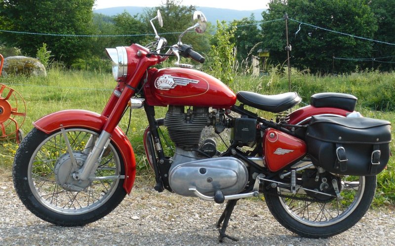

Parce que à la base c'est une vraie trial ? J'ai pas suivi vu que ton post un mélangé un peu partout....

Si tu parles de ma Bullet de trial, elle était à la base une fonte de 1991 sans intérêt particulier.
Elle tournait, mais je l'avais achetée pour m'en faire une banque de pièces.
La voila:

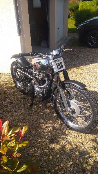

Après transformation par mes soins ( couronne, pignon de sdb, pignon sortie moteur, chaine duplex primaire, jantes alu de 21 et 18, changement du réservoir, changement d'emplacement des repose-pieds et pédale de frein, des garde-boues et de leur tringlerie, té de fourche, guidon, leviers, allumage Electrex World, carburateur, pipe d'admission, échappement, sabot moteur et j'en passe ) elle est devenue comme ça:

Oui , je comprends toujours pas comment t'as viré la tête de phare , c'est bien un bloc sur haut de fourche non ? Tu dis que c'est la même ?

D'origine, c'est ça, qui sert de té de fourche et englobe le phare:
Je l'ai remplacé par ça:
