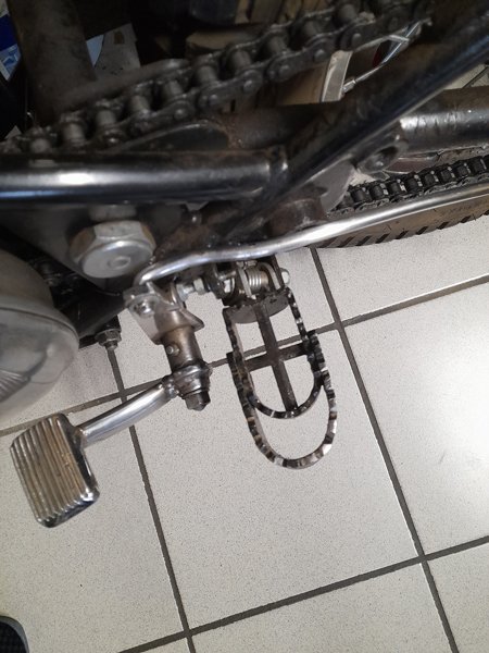

Je ne comprends pas trop pour quelle raison, tu souhaites modifier la taille des repose-pieds...

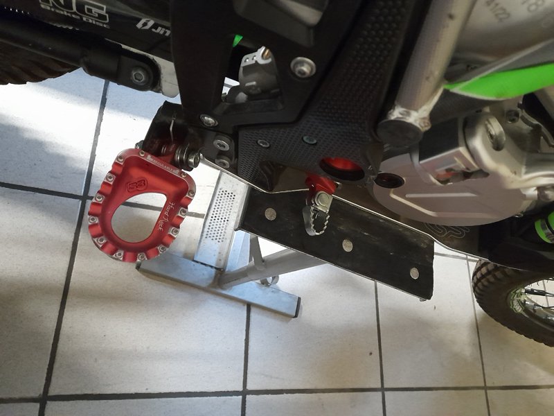

J'ai dû agrandir ceux de la Bullet que j'ai modifiée pour le trial, car le bas moteur est tellement large, que je ne pouvais pas positionner mes pieds correctement sur les repose-pieds.
Mes pieds butaient dans les carters moteur.
Sur mes motos modernes de trial, je monte systématiquement des S3 Hard Rock.
Ce sont ceux qui pour moi, offrent la meilleure position, la plus confortable et le meilleur "grip".
Mais ça ne se monte pas sur une Bul'.

PS: d'après ce que je vois, tu vas "rallonger" les repose-pieds, mais il semble qu'ils seront en revanche moins larges que ceux d'origine.
Si c'est la cas, ça n'est pas bon du tout.
Il est important qu'ils soient relativement larges, sinon tu ne seras pas à l'aise, et tu auras un mauvais contrôle de ta moto.
Pour te donner une idée, regarde la largeur ridicule que faisaient ceux d'une 125 TY...
C'est nul et particulièrement inconfortable.

Tu vois mal , me suis pas emmerdé un après midi pour sortir des truc idem....ceux d'origines tellement étroit que j'ai l'impression d'être en bascule et puis trop court....c'est fatiguant !
je fait du 45 voir 46 pour çà que je cherche autre chose !

Reposes pieds maison , antirouille , peinture , posés....
- Messages : 14817
Re: Ma Bultaco Sherpa 350
Pardonne moi, mais...
T'es parvenu à faire tout ce qu'il ne faut pas:
- s'ils sont plus longs que ceux d'origine, ils sont beaucoup trop étroits.
- la forme est parfaite pour se planter dans le moindre obstacle au lieu de glisser dessus
- ils seront remplis de boue au bout de cinq minutes
- ils ne sont pas assez crantés et ne procureront aucune adhérence des semelles des bottes
- t'auras mal aux pieds très rapidement
En un mot comme en cent: C'est nul !
Topic author - Un vilebrequin cassé
- Messages : 10802
- Votre moto : 411 Scram
Ils sont agréable à l'usage , la photo est trompeuse , c'est aussi large que les XL vendues pour....soit 54mm !
Mais je vais m'inspirer de ta bricole en repartant sur ceux d'origines...
- Messages : 14817
T'as roulé en trial combien de temps, depuis que tu as bricolé ces repose-pieds ?
Jamais ?
Bon, allez hop !
On revoit sa copie !

Tonton a écrit :Reposes pieds maison , antirouille , peinture , posés....
Si ton pied ripe, tu risques (au mieux...) de déchirer ta botte.

J'ai donc refait mes reposes pieds en copiant le système Auvergnat
....rivets pop
de 5mm et BTR de 5.5 , çà ne bouge pas , pas question de souder sur les reposes pieds d'origines , çà semble être un alliage
Alors oui c'est mieux et plus esthétique !
....rivets pop
!Alors oui c'est mieux et plus esthétique !
