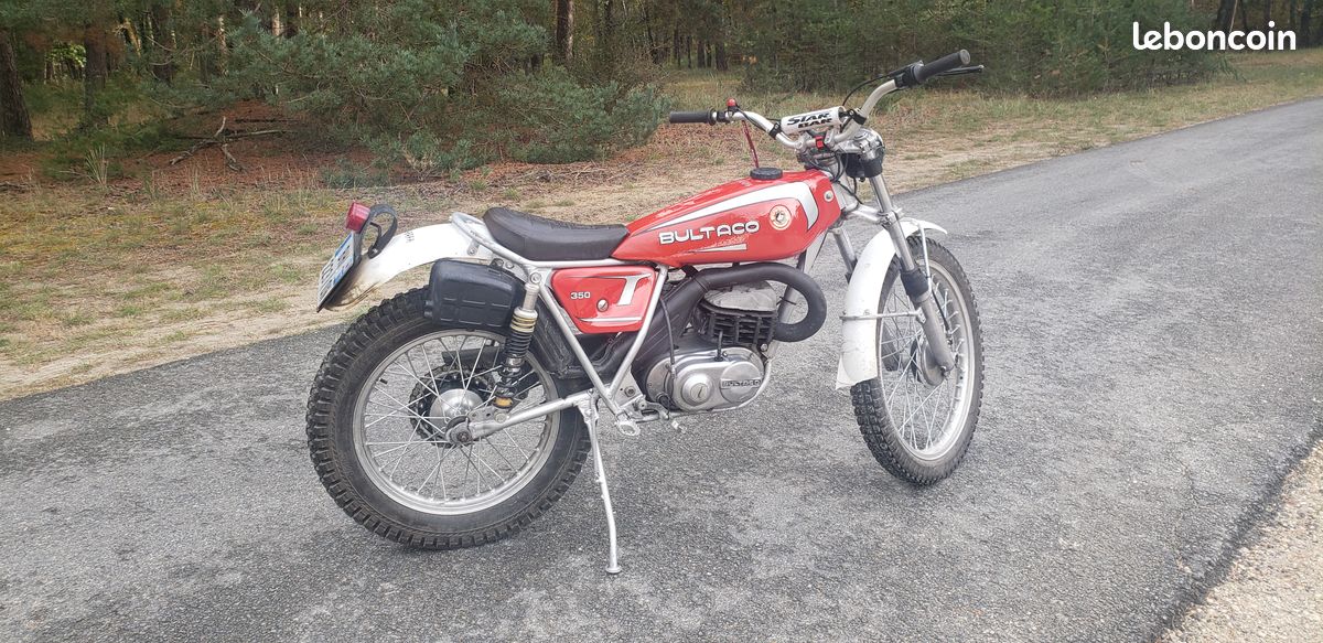

Je vais voir celle-ci https://www.leboncoin.fr/motos/2435435681.htm
Messages : 14825
Re: Choisir sa moto ( de trial )......
Messagepar druid » 15 déc. 2023, 18:25
Tiens nous au courant de la suite. ;)

Tonton, pour la Bul, faudra juste t'habituer au kick à gauche.
Une simple formalité.
Les Beta EVO actuelles ont encore le kick à gauche.
Ça ne pose pas de problème.
En revanche, si tu achètes cette Bul, repasse le sélecteur à droite et la pédale de frein à gauche.
Sinon tu n'as que le frein arrière actionné par câble.
Une vraie merde.
D'origine, avec la pédale de frein à gauche, c'est actionné via une tige. Et c'est beaucoup mieux. ;)
Pour rendre le levier d'embrayage moins dur, tu intervertis la biellette de frein avant et celle d'embrayage.
Messages : 10807
Messagepar Tonton » 15 déc. 2023, 20:15
Pas de soucis avec le kick à gauche , sur mes Guzz c'était le cas....
Je vois çà demain , mais je pense que çà ne pourras pas être plus mal que la Cota d'aujourd'hui :036: ....
