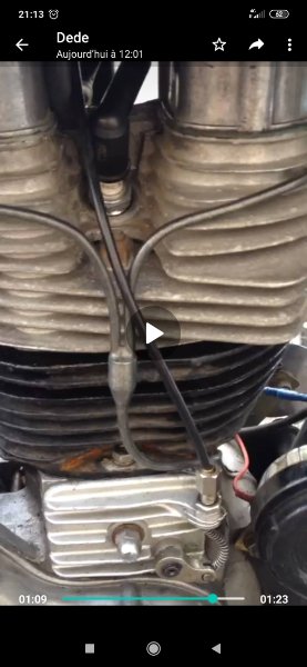

Salut les amis !!! :chapo:
Un copain est intéressé par une Bullet fonte....
En regardant une vidéo de la moto convoité , j ai vu qu elle était différente de la mienne .
On dirait qu elle a deux bougie d allumage ... :mouais:
Et que le décompresseur se trouve au niveau de la fenêtre de réglage des tiges de culbuteur... :mouais:
Regardez la photo ....
Alors que la mienne, a le décompresseur a droite a côté de la bougie sur le haut moteur....
Que pouvez-vous me donner comme information sur ce modèle ....

en effet, bizzare
et ce qui est interessant, c'est le mécanisme de décompresseur
on dirait du léan burn

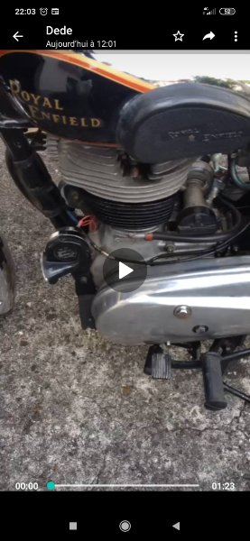

Une autre photo.....

Messagepar Marco » 06 juil. 2021, 22:32
les photos sont un peu serrées....
apparemment, c'est une "fonte"tout ce qu'il y a de plus ordinaire, munie d'une trappe de visite des poussoirs d'Electra (modèle Lean-burn), avec lève-soupape. Si il y a eu une installation de lève-soupape (via le poussoir d'échappement) à cet endroit-là, c'est parce que le décompresseur d'origine a été remplacé par une deuxième bougie, totalement inutile sur ce moteur. :polom:
Ça a été la marotte des "préparateurs" amateurs, de monter une 2è bougie (ça fait "racing" et l'auteur du forfait est tout fier de dire qu'il a "préparé" son moteur)... mais vu le moteur d'origine, ça ne sert à rien, sauf à compliquer le tout.
Si le reste de la moto est à l'avenant, pas étonnant qu'elle finisse à vendre. Le tout étant d'éviter de l'acheter. :mrgreen:

Marco a écrit :Salut,
Merci Marco
Ca doit être possible de revenir a la configuration d origine ?
Tu penses ?

Jeandu57 a écrit :...Ca doit être possible de revenir a la configuration d origine ? ...
Oui, suffit de virer la bougie en trop et de revisser le décompresseur d'origine à la place... et de remettre un couvercle de trappe de visite des poussoirs d'origine.

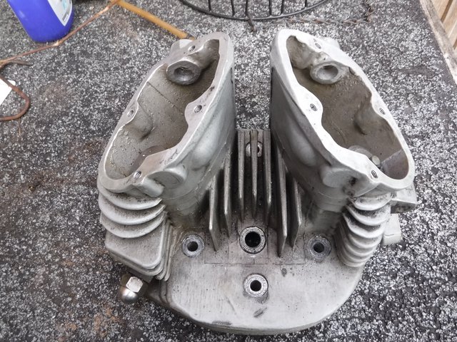

L'Electra-X n'a qu'une bougie, et le décompresseur ne se trouve pas à la culasse non-modifiée de ce modèle, c'était remplacé par cette lève-soupape que je déteste.
Ma solution.
