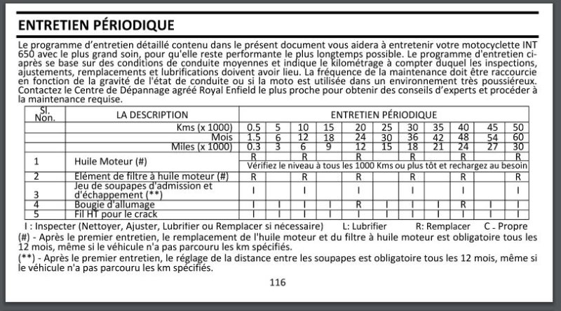

Si tu as le manuel d'utilisateur, tout y est clairement indiqué et contrairement à ce que t'a dit le mécano, la première révision est à faire à 500 km :

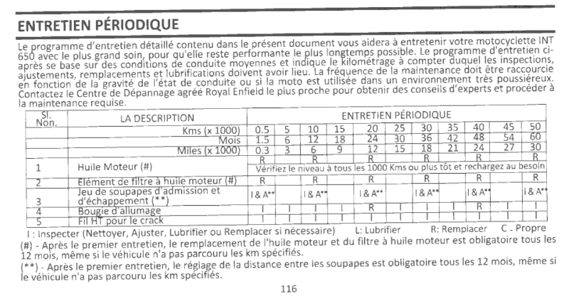

il y a une petite modif pour le jeu des soupapes, I & A**, soit, si je comprends bien Inspecter et Ajuster
révision jeu soupapes.png (205.5 Kio) Vu 4326 fois
je vais contacter lundi le concessionnaire pour savoir ce que l'on fait, ça m’embêterait que la garantie (11/2023) saute ..
Bonne journée

Même s'ils n'avaient pas rajouté "Ajuster", ça va de soit que quand tu "Inspectes" et que les jeux ne sont pas dans les tolérances et bien tu ajustes tout ça.
Si le contrôle/réglages n'a jamais été fait, il n'y a pas de question à se poser, c'est à faire impérativement, que la moto soit encore sous garantie ou pas.
